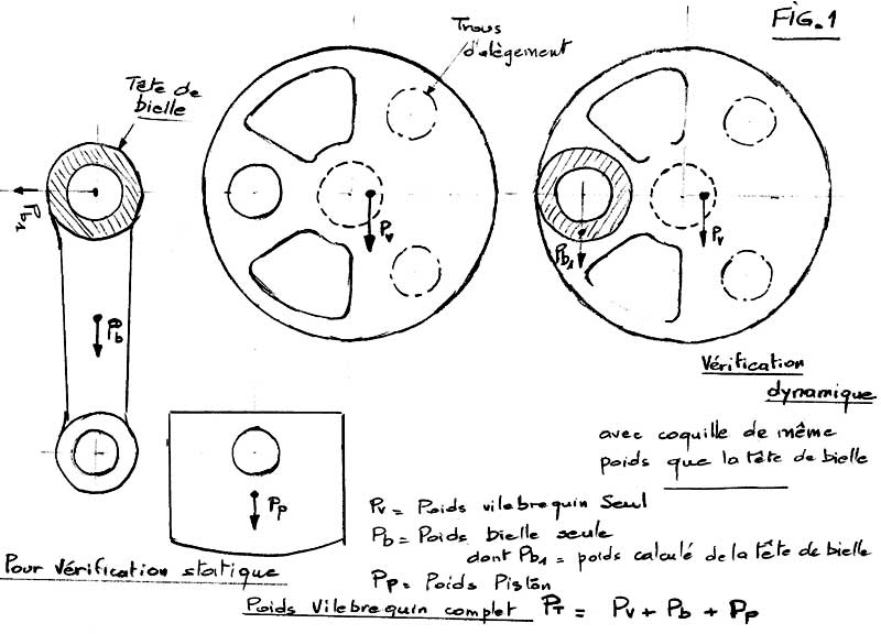

– Un facteur d’équilibrage statique, qui prend en compte le poids du vilebrequin nu, le poids de la bielle et celui du piston;
– Un facteur d’équilibrage dynamique (en rotation) , qui prend en compte le poids du vilebrequin nu, ainsi que celui de la tête de bielle.
Voir croquis de la FIG. 1 : Pv = poids du vilebrequin nu ; Pb = poids de la bielle ; Pp = poids du piston complet
Le poids total du vilebrequin pour définir un facteur statique est Pt = Pv + Pb + Pp
Pb1 est le poids calculé de la tête de bielle. Le poids total du vilebrequin pour définir un facteur dynamique est donc Pt1 = Pv + Pb1

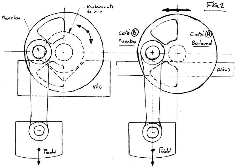

Comment calculer le facteur d’équilibrage statique: – 2 manières d’opérer (voir croquis FIG.2):
soit équiper le vilebrequin de roulements neufs et poser le vilebrequin sur des vés, afin qu’il puisse tourner facilement;
soit poser le vilebrequin sur deux rails couteaux, parfaitement à l’horizontale, afin que le vilebrequin puisse rouler facilement:
– le vilebrequin doit naturellement se positionner, compte tenu des différences de masses, avec le maneton vertical, en position haute:
– Il faut ensuite combler la différence de masse en chargeant le piston d’une masse supplémentaire (écrous, vis, etc.) de telle manière que lorsque l’équilibre est atteint, le vilebrequin puisse rester immobile, quelle que soit la position du maneton.
– Peser cette masse, qui sera appelée masse additionnelle Padd.
Le facteur d’équilibrage est déterminé par la formule Fst = (Pt – Padd) / (Pt + Padd) x 100%
Un exemple: un vilebrequin nu d’une Matchless G80CS de cross pèse 11750 g, la bielle équipée 640 g et le piston complet 610 g ;
Pt = 11750 + 640 + 610 = 13000 g. Lors de la mesure de masse additionnelle, celle-ci était de 1857 g ;
le facteur Fst est donc de (13000 – 1857) / (13000 + 1857) X 100% = 11143 / 14857 x 100% = 75%

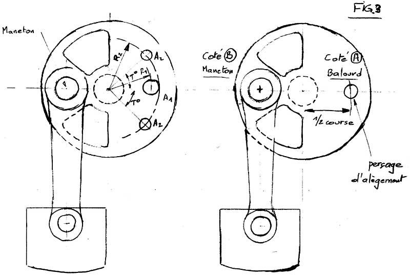

La méthode la plus simple est d’enlever de la matière, par perçage, de façon diamétralement opposée au maneton coté A (balourd), à une distance égale à la moitié de la course, depuis le centre du vilebrequin, jusqu’à dans le cas présent, obtenir un poids de copeaux de 190 g soit un volume de 24 à 25 cm3 –
(Voir croquis FIG.3).
– Il est parfois nécessaire, pour des raisons de géométrie ou de volume, de faire plusieurs trous. Là encore certaines règles sont à respecter:
Les trous qui ne sont pas dans le plan du maneton doivent être de mêmes dimensions, au même angle de part et d’autre de l’axe horizontal et sur le même rayon.
Pour les matheux il faudra respecter la formule suivante (théorie des moments d’équilibre):
– soit : * Ao allégement piston et bielle en g
* A1 allégement en g opposé au maneton sur un rayon R1 mm
* A2 allégement situés de part et d’autre de l’axe horizontal sur un rayon R2 mm et avec un angle T°
* C Course en mm
Formule = Ao x 0.5 x C = (A1 x R1) + ( 2 x A2 x R2 x CosT°)
Equilibrage dynamique:
Le but recherché sera exactement le même qu’en statique, mais comme la mesure est faite sans le piston et une partie de la bielle, le facteur d’équilibrage Fdy sera donc inférieur à Fst.
Par exemple pour ce qui est du MATCHLESS G80CS: Fst à 75% et Fdy à 63.7%.
