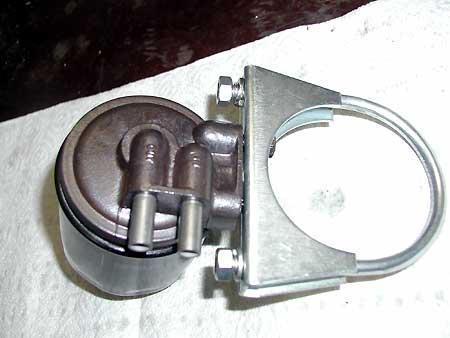

Le filtre de British Spares que vous montrez est en fait un filtre standard de Norton, installé sur une bride de tuyau d’échappement de 3″ (je pense que vous devriez trouver ça en France chez Norauto ou autres). Cette bride coûte ici à peu près 3$ CAD (2 Euros) en galva, et 8$ CAD en inox (5 Euros). Il suffit de visser le filtre Norton sur la partie en acier plié de la bride (après perçage) et d’installer la bride autour de la poutre verticale du cadre (qui fait office de réservoir d’huile). Le filtre Norton sans la bride coute ici beaucoup moins cher que le filtre avec adaptateur et une bride en inox est plus adéquate qu’une bride en galva ou noire (esthétiquement, même si cet accessoire n’est pas très visible, mais surtout cette partie de la moto est exposée aux projections et à la corrosion, même si nos chères anglaises ont la chance d’avoir un système révolutionnaire de traitement antirouille permanent par projection d’huile…).
Par soucis de résistance aux vibrations, je glisse sur le collier métallique un tuyau transparent en silicone ou plastique transparent (boutiques d’aquariophilie) pour éviter tout contact métal contre métal.
Montage du filtre à huile Norton sur T120R (oil in frame) & T140

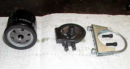

Il est plus économique d’acheter séparément la plaque de base de ces filtres (25/30 Euros) et de se procurer un collier (diamètre 75-80mm) , de préférence en inox , chez un accessoiristes automobile (genre Norauto) au prix de +/- 2 Euros.
Il faut forer 2 trous de 8 mm dans la plaque pour passer les 2 vis d’ attaches de 5/16 ” .
Matériel :
· 1 Embase filtre à huile Norton
· 1 collier
· 2 vis 5/16 ” UNF
· 1 filtre type 2 CV (voir liste correspondances)
· un mètre de tuyau pour raccordement au circuit d’huile
· 4 colliers de serrage pour dito

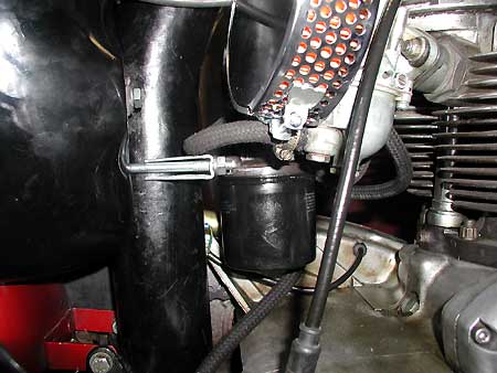

Montage sur la moto :
Le meilleur emplacement (à mon avis) est de le monter sur le gros tube
central , en-dessous des carbus .
Avantage : parfaite accessibilité
Inconvénients :
· le filtre est visible (il faut à chaque fois repeindre les filtres de
couleur orange , rouge , etc ..en noir)
· les embouts d’arrivée et de sortie de la base sont dirigés dans le sens
opposé à la sortie de la pompe à huile .le trajet du tuyau reliant ces
deux-ci est un peu plus long

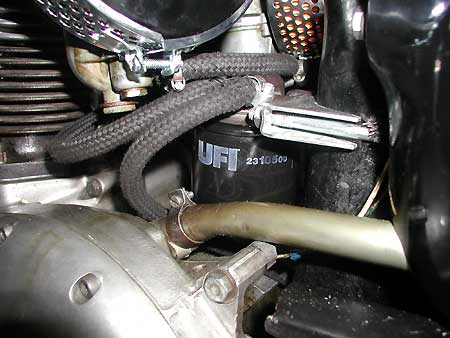

Vue côté droit :
Vue côté gauche :

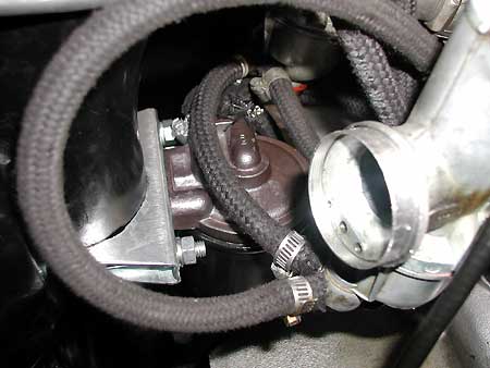

· tuyau de droite : on démonte l’extrémité supérieure du long tuyau qui vient du retour de la pompe à huile et qui monte au retour dans le dessus du réservoir et on le monte sur le « in « du filtre à huile . On sécurise avec un collier .
· tuyau de gauche : on monte un morceau de tuyau de même diamètre qui part du « out » du filtre à huile (collier de serrage) et qui monte à l’embout en té de retour sur le dessus du réservoir.
Vue de dessus
