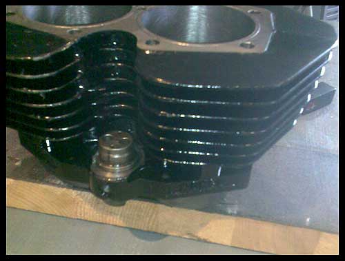

Opération Guides de poussoir :

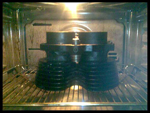

Pour les retirer, il n’y a pas 36 solutions, il faut dévisser l’écrou de centrage qui se situe sur l’embase du cylindre et passer le cylindre au four (1H30 à 150°)
A l’aide du gant de cuisson et non pas du gant de toilette, retirer le cylindre du four.
Frappez d’un coup sec et franc sur les guides le plus rapidement possible afin de les retirer.

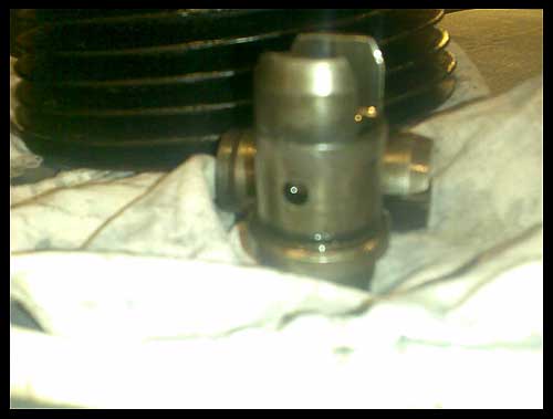

Remontage des guides de poussoir dans le cylindre MORGO:
Passer les guides au congélateur pendant 1H30, et le cylindre au four à 150° pendant la même durée.
Bien repérer le trou de centrage des guides à l’aide d’un marker/feutre permanent.
Cela permettra de bien vérifier l’alignement avant de les mettre en place.
Si tout est respecter, que les guides sont aussi froids que le cylindre est chaud..
Ne pas oublier de mettre en place les écrous de centrage sur les guides

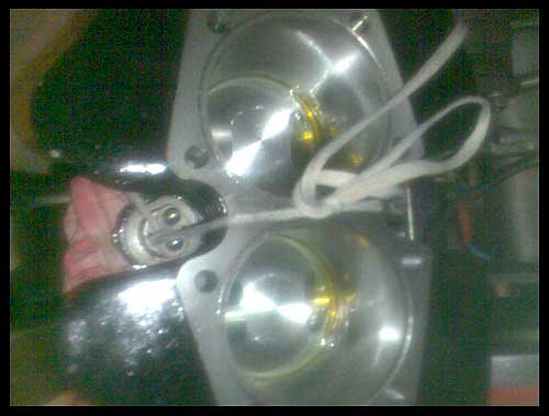

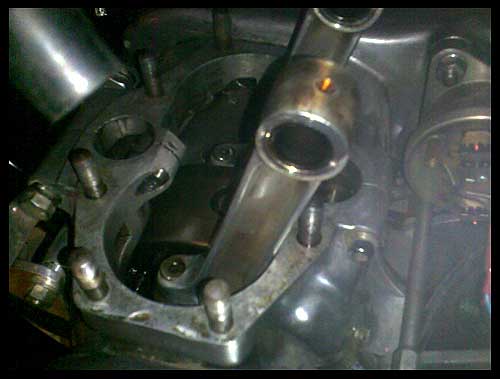

Ensuite, tout va très vite.. remontage des pistons, axe, segments et circlips..
Mise en place du cylindre..

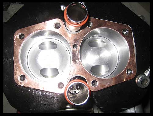

Ne pas oublier le joint d’embase.. Des fois que !!
Mise en place des joints toriques sur les colonnettes
Joint torique noir en bas et joint rouge orangé en haut.

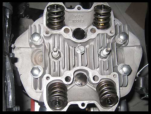

Pose du joint de culasse
Si tout tombe pile poile, procéder au serrage..    2.5kg/m
Mise en place des Pushrods sur les poussoirs. Et hop, pose du joint et on recouvre pas le boitier de culbu d’admission..
Pareil de l’autre côté.. on serre ..Réglage du jeux aux culbuteurs.. et voila une affaire qui roule
