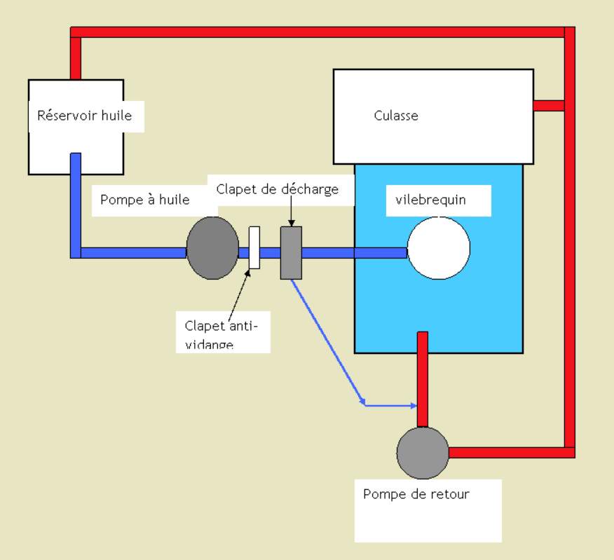

Nos moteurs d’anglaises utilisent pour la plupart un système à carter sec, l’huile est contenue dans un réservoir séparé, l’huile est pompée par une pompe qui peut-être à piston (twins Triumph…), ou à engrenage (BSA, Norton, Trident…) qui la met sous pression et l’envoie dans les canalisations internes du moteur pour lubrifier les paliers, l’huile qui s’échappe lubrifie ensuite par aspersion les parois des cylindres, les roulements, les paliers d’arbre à cames, les cames, etc… A la sortie de la pompe il y a un clapet de décharge qui permet en cas de surpression , notamment moteur froid, de dériver une partie du débit directement sur le retour ou dans le carter, ceci afin d’éviter des surpressions qui sont nocives pour le débit, la pompe, et dans certains modèles les joints à lèvres. Il est important que ce clapet soit en bon état pour avoir une circulation et une pression d’huile correcte !
Notons aussi la présence d’un clapet anti-vidange qui empêche (théoriquement !!) que l’huile du réservoir se vidange dans le carter moteur à l’arrêt.
L’huile qui retombe dans le carter est ensuite pompée par la pompe de retour qui la ramène au réservoir d’huile avec souvent une dérivation qui va lubrifier sous faible pression le haut moteur : rampe de culbuteurs. La pompe de retour a un débit supérieur, de 25 à 50% à la pompe de mise en pression pour éviter que le carter se remplisse d’huile. Dans le cas de “wet sumping” c’est à dire avec un moteur dont le carter se remplit d’huile pendant le fonctionnement, symptômes : huile qui crache par les reniflards, moteur qui cogne, qui fume, vérifier en priorité les tuyaux d’huile du retour ( pas pliés, pas bouchés) , la mise à l’air du réservoir d’huile, la crépine du carter, la pompe à huile, le clapet de décharge.
Cas particulier : Norton commando entre autres ou la lubrification du haut moteur se fait par dérivation à partir de la pompe de mise en pression, c’est donc de l’huile “fraîche” qui lubrifie le haut moteur

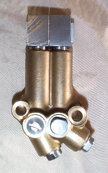

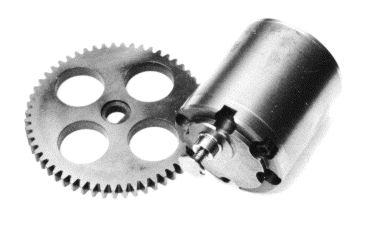

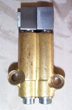

Considérations sur les pompes :
la pompe à engrenage à un meilleur rendement qu’une pompe à piston, elle assure une meilleure régularité du débit, il existe une pompe MORGO à engrenages pour remplacer les pompes à pistons, c’est un investissement valable pour les machines de circuit .
