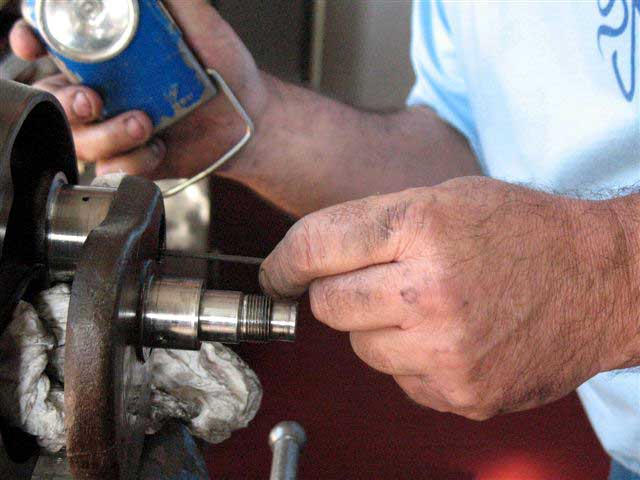

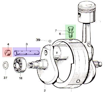

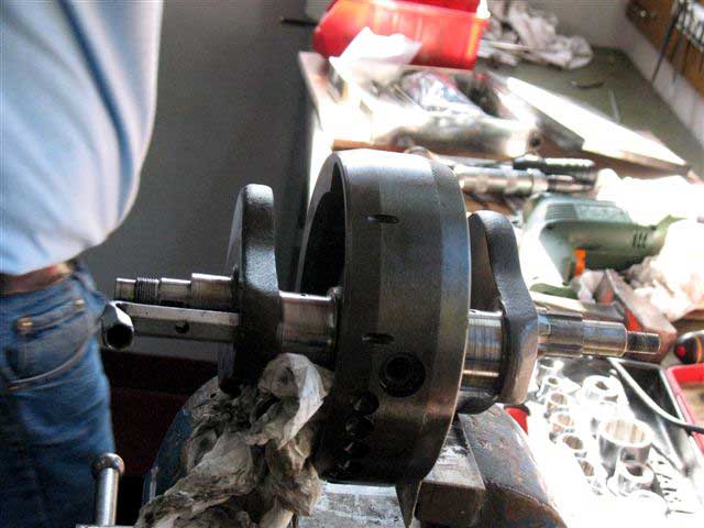

Pour faire sauter le coup de pointeau qui verrouille le bouchon (n°4) il faut légèrement percer ce pointage avec un foret de 4 mm.
Ensuite dévisser avec un tournevis a chocs
Voici la partie concernée, après avoir nettoyé le plus gros et après avoir sortit la vis 6 pans (n°6) de la masse du vilo

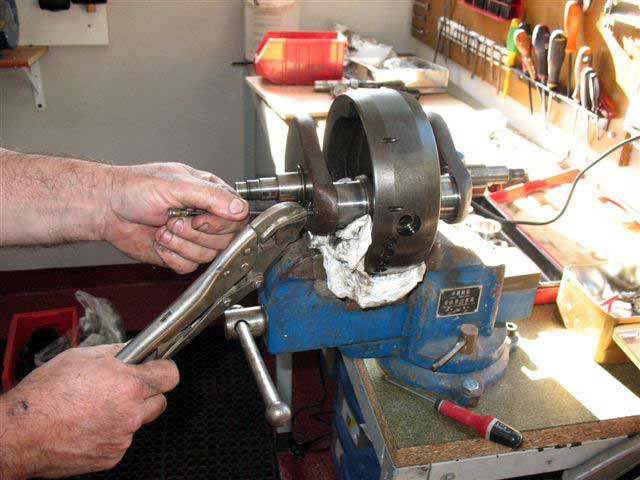

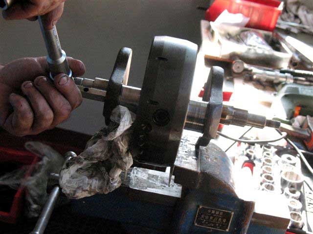

1) prendre une clé Facom de 10 a pans extérieurs (pas une Sam qui est un peu plus forte) maxi 13.74mm
2) introdruire la clé dans l’épurateur
3) donner un bon coup de marteau
4) mettre un coup de dégrippant par le trou de la vis du volant
5) à l’aide d’une rallonge bouger la clé de droite a gauche et de plus en plus

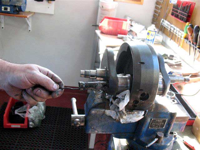

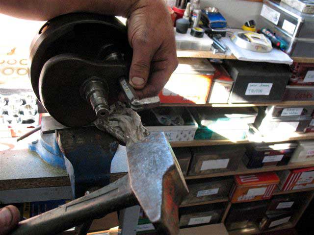

6) utiliser un rayon de roue pour accrocher le tube épurateur (n°3) par le trou du volant

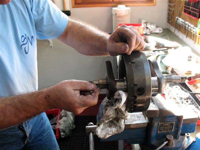

7) tirer le tube avec une pince

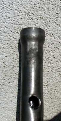

Le tube pourra être réutilise car la clé ne fait que de légères marque
