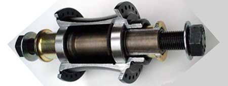

Revoir tous les axes de pivotement. Mettre à neuf les bagues des suspensions. Ne rien négliger, même et surtout si ça a été fait par le précédent propriétaire: certains roulent sans huile de fourche! Vérifier l’état et le voile des roues. Changer les roulements de roues pour des roulements modernes à faible coefficient de frottement. Vérifier que ces mêmes roulements travaillent sans contrainte latérale: sur les motos ayant déjà vécu, les entretoises sont souvent abîmées, voir manquantes! On doit pouvoir faire tourner les roues avec deux doigts, sans effort.

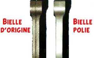

Meuler toutes les bavures de fonderie. Polir entièrement l’embiellage à l’exception des portées.
Meuler légèrement les bielles à l’endroit de la bavure, les amener exactement au même poids, puis les polir.

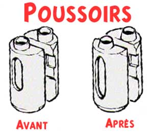

Alléger toutes les pièces en mouvement, c’est à dire les poussoirs, les tiges en vérifiant qu’elles ne comportent aucun flambage, sinon il faut les remplacer, les culbuteurs, les coupelles de ressorts de soupapes.
Les tiges doivent faire le même poids, ainsi que les culbuteurs et les coupelles.
A l’exception des poussoirs, tout doit être poli miroir.

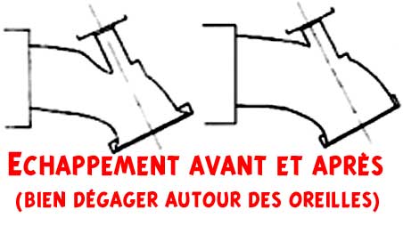

Ajuster parfaitement les pipes d’admission et les échappements. Polir parfaitement les conduits d’échappement. Les conduits d’admission se laissent bruts de fraise.
