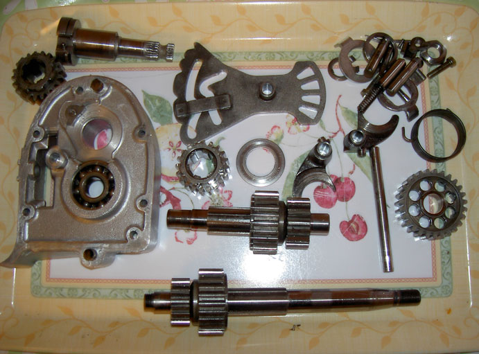

Sur cette photo on voit le carter interne, la fourchette de boite ou plateau, les deux arbres, la pignonnerie et divers éléments que nous allons détailler.
– A cette étape, il est nécessaire de vérifier l’état des pignons ( principales pièces d’usure ), les dents ne doivent pas être émoussées, sinon leur remplacement par du neuf est nécessaire, les pièces sont facilement disponibles mais les prix comme toujours vont du simple au triple…

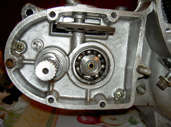

Vue interne de l'inner carter avec le kick starter stop plate

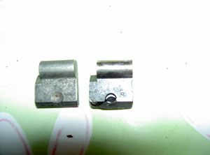

kick starter pawl... l'usure prononcée est visible sur celui de droite. ( le pawl se loge sur l'arbre du kick).

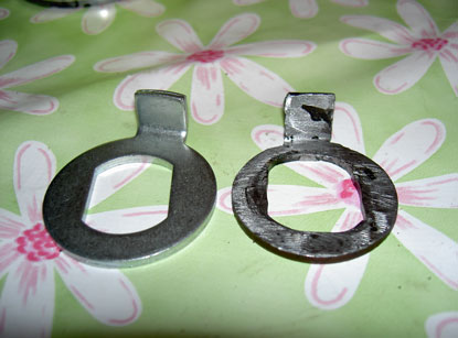

Le nouveau return spring plate et l’ancien, je me suis demandé si le gars l’avait pas refaites lui-même avec un bout de ferraille tellement
il était usé.

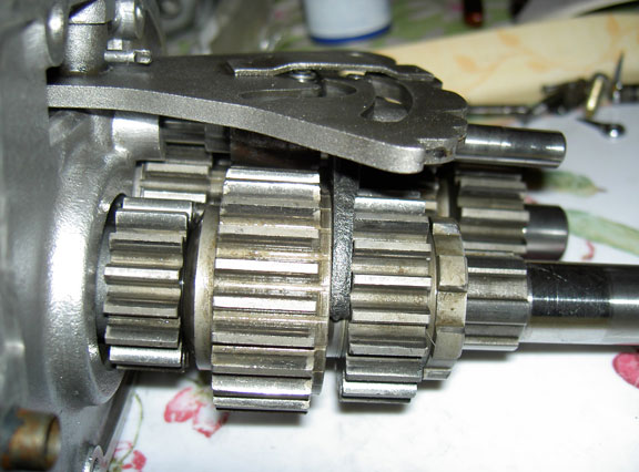

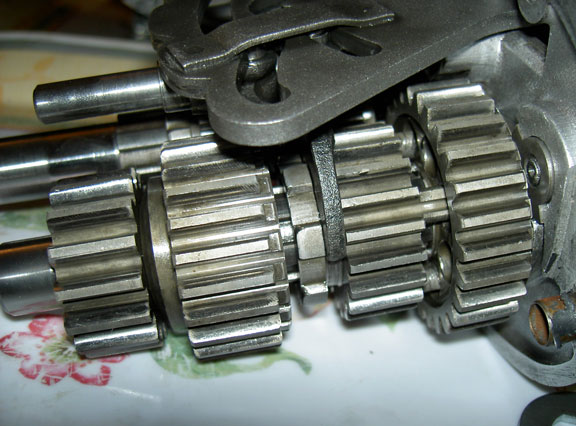

L'ensemble remonté, on voit la dent dans la gorge du pignon, sous le plateau on remarque l'axe qui supporte les deux dents.
Vue de l'autre côté, l'autre dent dans la gorge du pignon.

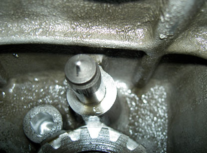

On voit l'axe des dents avec son chanfrein.

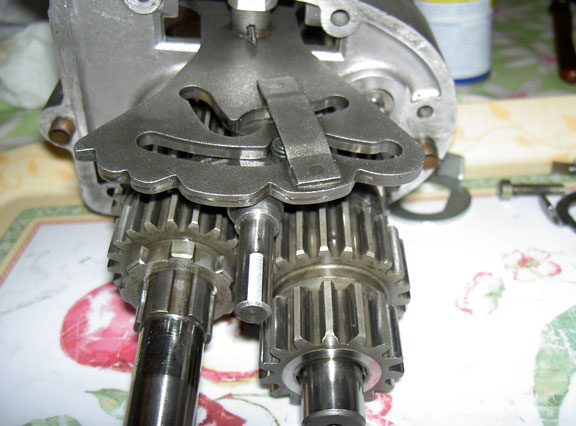

Montage à blanc pour présenter la boite, le plateau ainsi positionné rentre sans difficulté.

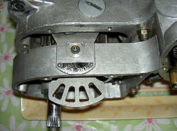

Par la suite en changeant de vitesse manuellement on repérera laquelle est enclenchée et on pourra remettre l’indicateur de vitesse qui se visse sur l’axe du plateau.
