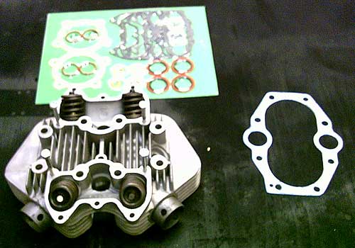

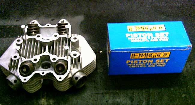

Voici ce que j’ai donc récupéré :
Bien évidemment, qui dit remontage complet du haut moteur dit remplacement de tous les joints hauts moteurs.
Prévoir donc, avant de repartir de chez la personne à qui vous avez éventuellement confié ces rectifications, de commander une pochette complète de joints haut moteur.

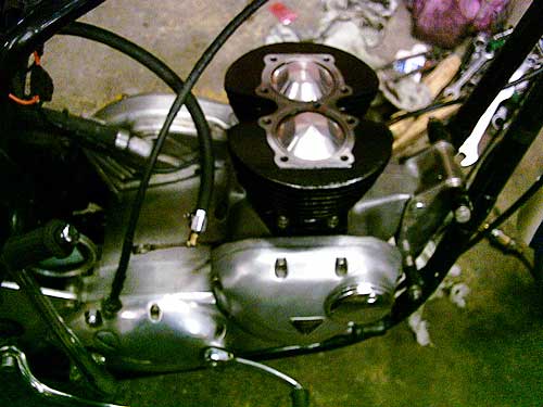

On peut commencer la délicate opération qui consiste à faire glisser les cylindres autour des pistons, segment par segment.
Conseils : faire cette opération à 2, chacun son piston. Evidemment, huiler l’intérieur du cylindre et les segments. Ca « glisse » mieux.
L’idée ici est que chacun fasse descendre son cylindre en même temps que l’autre pour éviter une mise en travers des deux cylindres. Faire aussi bien attention que les segments ne sortent pas de leur gorge au moment où le cylindre vient s’appuyer sur eux.

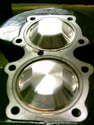

A la fin de cette opération, on arrive à ça :
On remarque l’huile qui a été versée sur les segments et dans le cylindre qui a un peu rempli les creux destinés au passage des soupapes.

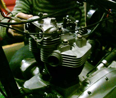

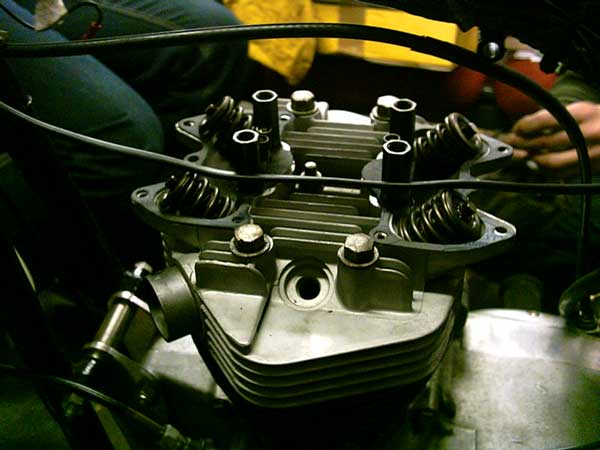

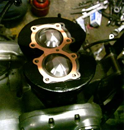

On place alors le joint de culasse et les deux colonnettes sans oublier les poussoirs. On vérifie au passage que ceux-ci montent bien cependant que l’on actionne le kick à la main. Cela permettra de vérifier qu’ils sont parfaitement placés sur les poussoirs du bas actionnés par les deux arbres à cames.
NB : la pochette de joints haut moteur inclut des joints de colonnette de différente épaisseur. L’idée est de choisir l’épaisseur qui fait que, culasse juste posée (donc pas serrée), l’écart entre le cylindre et la culasse soit d’environ 1 mm.
Quand c’est fait, on passe au serrage en croix, et au couple des 9 goujons.
On place ensuite les caches culbuteurs. On aura au préalable pris le soin de nettoyer correctement les 2 plans de joints des couvercles des caches culbuteurs ainsi que les plans de joint du bas des caches culbuteur en contact avec la culasse. Et bien entendu, on place les deux joints d’embase de cache culbuteur neufs avant de serrer tout cela.
NB : avant cela, on dépose une goutte d’huile sur les poussoirs afin que lorsque ceux-ci rencontrent les « boules » des basculeurs, il y ait comme un effet ventouse qui se produise.
On règle le jeu aux soupapes (0,05 à l’admission et 0,10 à l’échappement : données constructeur. Nous, on a rajouté 0,05 à ces mesures. Par précaution).
On pose ensuite les couvercles avec les joints de couvercle neufs.
NB : pour tous les joints, nous avons choisi d’étaler une fiche couche de patte à joint « Drei Bond », dessus et dessous.
Il ne nous restait plus alors qu’à replacer le carburateur,
remonter et rebrancher les bobines HT, placer le réservoir et ouvrir le robinet.
Contact, starter, 2 coups de kick. Merci Monsieur ! Tout roule !
RDV dans 500 kilomètres pour un réglage des soupapes.

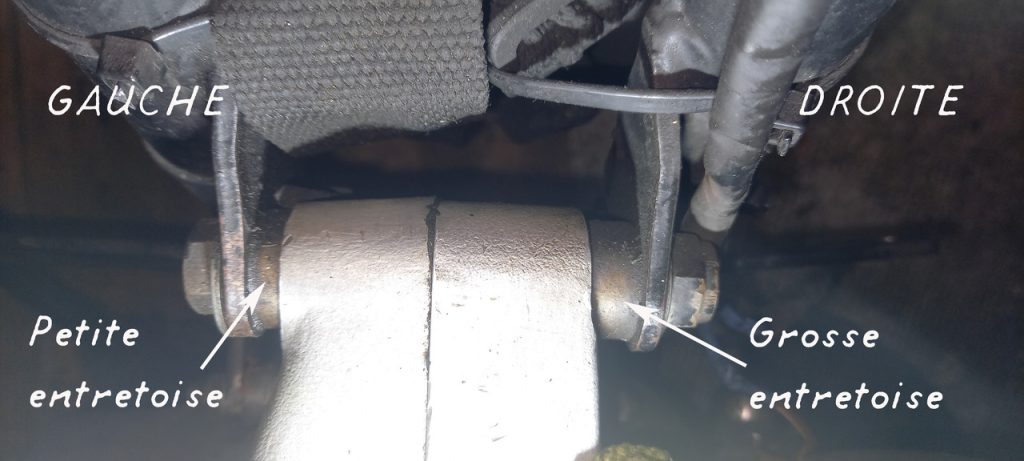

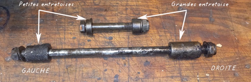

Le plus simple est des coucher le moteur et d’ajuster le cadre autour. Voici en photos, la position des entretoisesde dessous et de l’avant du moteur.
Merci à Elmo
