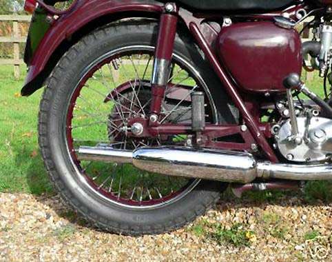

2-14 1955 à 1958
Pré-Unit à bras oscillant :
Idem cadre rigide avec bras oscillant et amortisseurs peint en ROUGE AMARANTE ; à partir de 1956. Les jantes sont seulement chromées

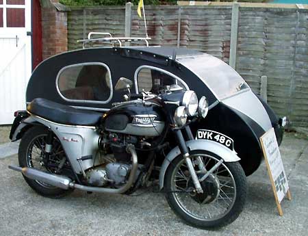

– Le cadre est NOIR
– Réservoir d’huile et boite à outils : NOIR
– Amortisseurs : NOIR
– Garde-boue : SILVER SHEEN (gris clair )
– Fourche : fourreaux SILVER SHEEN
– Nacelle : NOIR
– Réservoir d’essence 2 tons : Dessus NOIR, dessous SILVER SHEEN
-modèles “baignoire ” 64/65 : la baignoire est SILVER SHEEN
