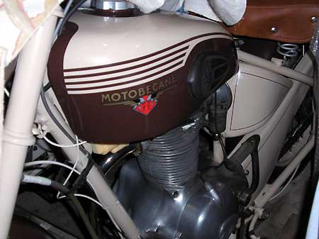

Exemple d’une moto restaurée en 2005 selon cette méthode.

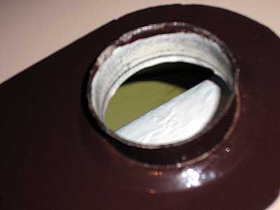

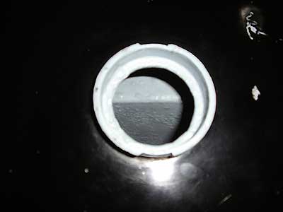

– Y mettre un petit pot de confiture d’époxy, boucher l’orifice du réservoir à l‘aide d‘un gros bouchon de liège, mais surtout pas avec son bouchon, et encore moins en le fermant à clef ( c‘est déjà arrivé : lu sur un forum) faire tourner lentement le réservoir en surveillant que l’époxy se répartisse bien sur toutes les parois. Une trop grande quantité d’époxy formera une couche épaisse qui aura tendance à fendiller, il vaut mieux en mettre moins au début, quitte à en rajouter si toutes les parois ne sont pas recouvertes.
– Laisser sécher 2 voire 3 semaines.
– Retirer les pinoches, vérifier que les trous des robinets d’essence ne sont pas bouchés, remonter les robinets en ayant nettoyé au préalable les filetage si nécessaire.
NB : si il y avait de petites fuites dans le réservoir après le sablage, elles seraient bouchées par l’époxy.
Exemples de réservoirs traités, celui du bas a été traité en 2005, (essence dedans) :
