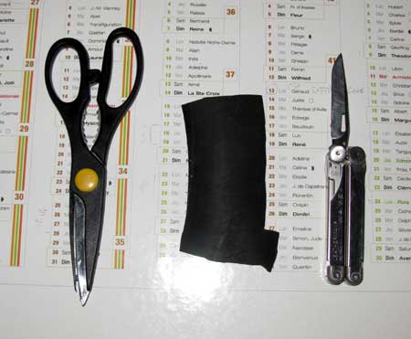

Donc outils de base :- un bon ciseaux ou un outils bien tranchant Une vielle chambre à air ou un morceau de celle-ci

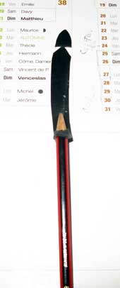

Tout d’abord découper une lamelle à la longueur voulue et de largeur suffisante environ 1,5 cm, puis tailler le bout de celle-ci en pointe sur environ 1 cm.
A la suite de cela effectuez une encoche
de part et d’autre au bas de la pointe
afin que cela serve de gorge,
vous pouvez affiner en taillant les encoches en biseau.

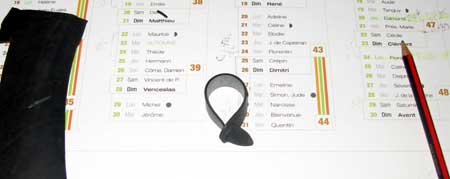

Au final il ne vous reste plus qu’à mettre
un coup de ciseaux verticalement au bas de la lamelle
sur 1 petit cm et le tour est joué
Temps total de la manip environ 5 minutes pour un résultat qui me semble bien plus probant qu’un vulgaire collier en plastique certes pratique mais pas très esthétique.
