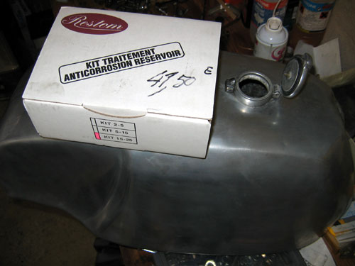

Si vous avez une anglaises dont le réservoir n’a pas été traité vous avez de grande chance d’avoir des petites particules de rouille qui un jour ou l’autre vont venir boucher vos gicleurs. C’était le cas sur ma Bonnie. Dans le cas d’aujourd’hui c’est un autre problème, mon réservoir alu ayant été réparé, certaines parois étaient devenu très minces et le traitement permet de faire l’étanchéité du réservoir.

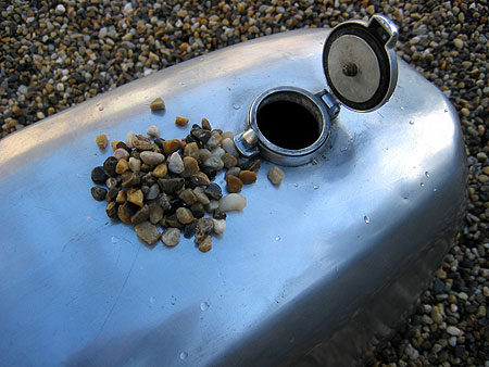

Le nettoyage est très important, pour enlever la rouille il faut utiliser des écrous, dans mon cas j’utilise les cailloux de la cabane au fond du jardin …

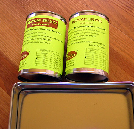

Mélange des 2 composants dans une boite de fer ou de verre, après on jette …
Vous avez 2 heures pour utiliser le produit donc cool…

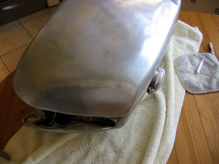

Après cela, laissez le réservoir dans la position ou vous voulez que le maximum de produit se dépose. Dans mon cas, c’est le flanc du réservoir que j’ai un peu … trop poncé !
