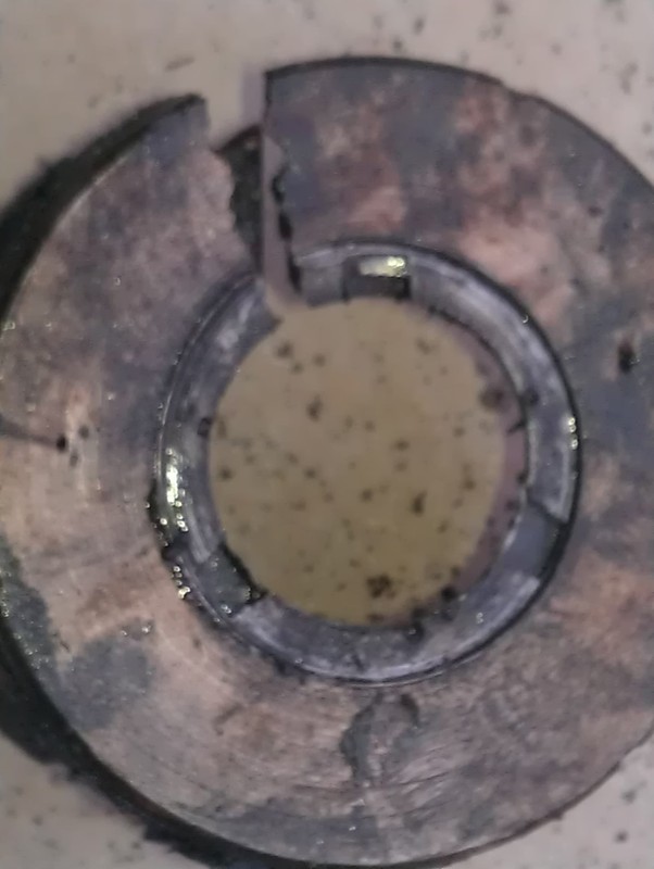

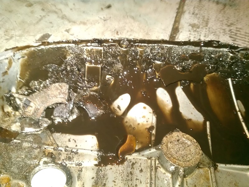

Oui, le rotor peut avoir des faiblesses...IL faut vérifier que le moyeu soit bien solidaire de la partie qui noie les aimants ...Si tu arrives à faire bouger, même légèrment les aimants par rapport au moyeu, c'est qu'il est mort et peut entraîner une grosse casse , voir une chute !!!!
