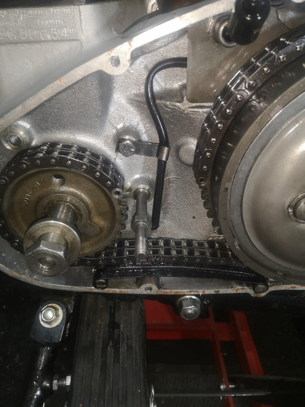

Salut les vieux motards,
Sur ma t120 1972 , Je dois sortir mon pignon de transmission primaire, question d'alignement avec la cloche d'embrayage.
J'aimerais bien ne pas avoir à sortir aussi l'embrayage.
La chaîne duplex a une attache rapide.
Est-ce possible de sortir le pignon seulement en dégrafant l'attache rapide, sortir l'attache de gauche vers la droite etc.
Merci.

Les Troumphs sont trop compliquées pour moi, mais si ta duplex possède une attache rapide, faut pas de casser la teuté.
Donc, pour moi, pas besoin d'enlever l'embrayoire, mais détendre le tendeur et enlever l'alternateur.

si sur la T120, c' est comme sur la T100,tu ne peut pas sortir l' attache rapide,il faut donc démonter la couronne d' embrayage

Ben si, on peut sortir l'attache rapide sans difficultés. 8)

On m'avait vendu une primaire à attache rapide pour B40 (21 cv en pleine folie ) . Pour régler la tension, sur les monos unit BSA, faut ouvrir le carter ...quand j'ai ouvert, j'ai trouvé le clips à moitié sorti ...j'ai changé de chaîne, Arte , c'est plus mieux !!!
Au fait ,pourquoi sortir le primaire , si c'est pour changer le spi, tu vas être déçu ..... :roll:
