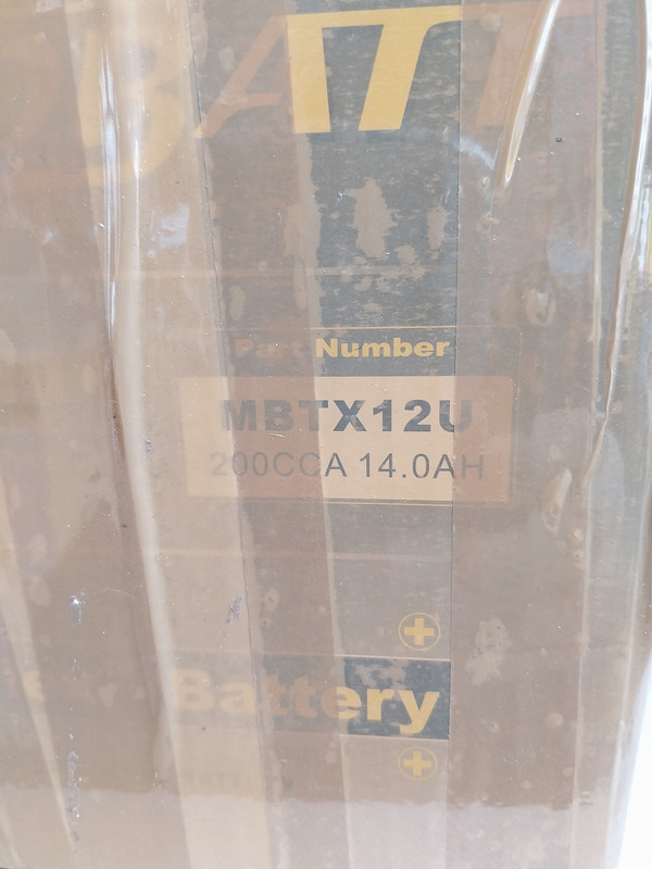

Re: Chargeur de batterie
Bonjour
J'ai changé ma batterie il y a 7 ans et je l'ai rechargé 1 fois il y a 6 mois je precise que dans mon box il n'y a pas d'electricité
Super batterie 👍 ceci est la boite en carton ,la marque est MOTOBATT

Elles sont bien les Motobatt.
J'en ai eu une. A taille égale elle avait plus d'ampérage et de puissance au démarrage que les autres.
