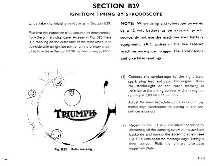

PHILIPPE a écrit : 23 janv. 2020, 14:49 c'est pas a 2000 tours le calage au strobo ?
c'est que manuel m'a toujours dit
On m'aurait menti ? :?
Je vais vérifier ca tout à l'heure.

Et moi j'avais retenu 3000rpm régime d'avance maxi (donc ça ne sert à rien d'aller au dessus) mais je me goure peut être.

ça dépend de l'allumage qu'il a, mais à 4000 trs ça devrait être bon.

J'ai un Boyer depuis quelques années. Avant je le réglais à l'oreille à la limite du cliquetis. là j'entend rien avec trop d'avance ou pas ( C'est peut etre l'age ! :lol: )
Du coup j'ai sorti le stroboscope.
Re: Bang !
une Triumph sur la centrale a 3500 /4000 trs
elle va avancer d'un metre dans l'atelier :mrgreen:
extrait de
https://drive.google.com/file/d/1uTl28J ... ImcuJ/view

Workshop manual T140 80

PHILIPPE a écrit : 23 janv. 2020, 15:13 une Triumph sur la centrale @ 3500 /4000 trs
elle va avancer d'un metre dans l'atelier ...
Ça, c'est les chevaux.
En fait elle n'avance pas, elle cule;
et rondement.
Mais avec le twin c'est fastoche, un travail d'équipe :
- un arc-bouté derrière pour freiner le mouvement avant l'explosion du feu arr. sur le mur du fond,
- un autre à maintenir la poignée de gaz l'oeil sur le compte-tours,
- le troisième à tribord aussi, tripote le plateau d'allumage selon les ordres reçus du quatrième;
- ce dernier, à bâbord cette fois, pointe le strobe, donne les ordres et se prend de temps en temps
une goutte d'huile dans l'oeil.
Fastoche dis-je.
Heureusement qu'avec l'électronique on n'en entends pratiquement plus parler.
