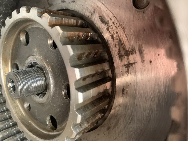

Merci de ta réponse
voici l'état de la noix.
Vous en pensez quoi?
Messages : 16755
Re: Embrayage bidouillé
D'après ce qu'on peut voir sur la photo la noix est bien marquée,perso je la remplacerais par ça,c'est aux USA, moins cher que celle d'Andover (hors port) durera peut-être plus longtemps : https://coloradonortonworks.net/cnw-clutch-center.html
