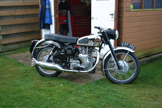

Full restoration, qu'y disaient!
Sacré beau boulot!
Avant:
Après:
http://www.britbike.com/forums/ubbthrea ... ype/thread

Cela dépasse le stade de la simple restauration.
Impressionnant !

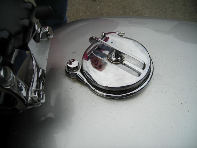

Comme il a été évoqué plus haut, qui ne s’est pas fait piégé avec cette mise à l’air.
En plus du trou dans le bouchon, censé limiter les rototos d’essence lors des fulls remplissage, il y a ce banjo contournant. L’évacuation des gaz n’est pas à négliger.
philippe 13
Messages : 2634
Re: Les amis des velocettes
Je n'ai pas ce bouchon la, c'est un simple quart de tour, de toute façon j'ai fait 25 kms avec le bouchon verrouillé.
