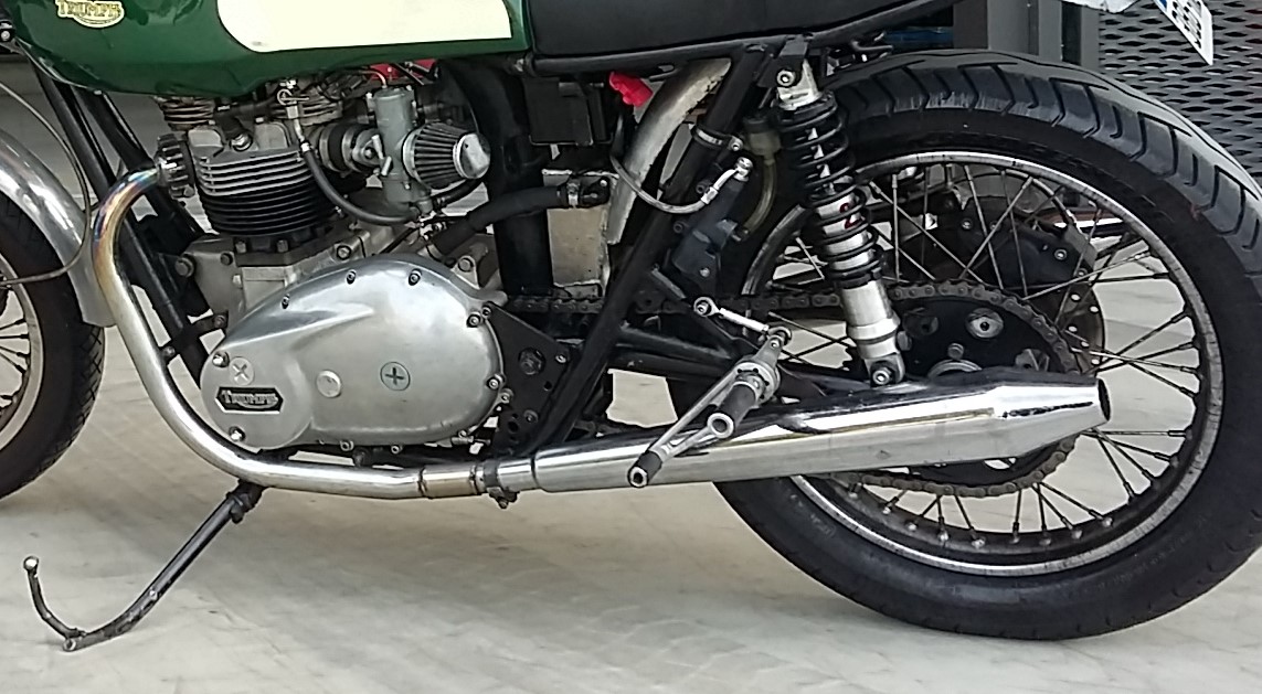

J'en ai montés sur ma T140.... des pour Commando que j'avais achetés à cette boîte en Alsace qui n'existe plus. "Classic Bike" je crois.
Le vendeur s'appelait Jackie et était très sympa. La boîte a été rachetée et ça s'est pas bien terminé.
Pour en revenir aux silencieux les miens doivent avoir une bonne dizaine d'années des dizaine de milliers de Kms et sont toujours sans le moindre point de rouille.
Par contre je ne sais pas qui a fabriqué ça , je me souviens juste que Jackie m'avait conseillé d'accepter le haut de gamme sur les 2 modèles qu'il vendait. Aucun regret donc (sauf celui de ne pas pouvoir aider plus que ça)

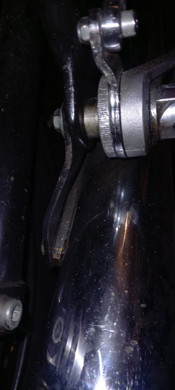

Et pour compléter, les peashooter pour Commando et T140 ne sont pas les mêmes.
  • ø intérieur 35mm et bossages de fixation côte à côte pour les Commando
  • ø intérieur 38mm et bossages de fixation superposés pour les T140

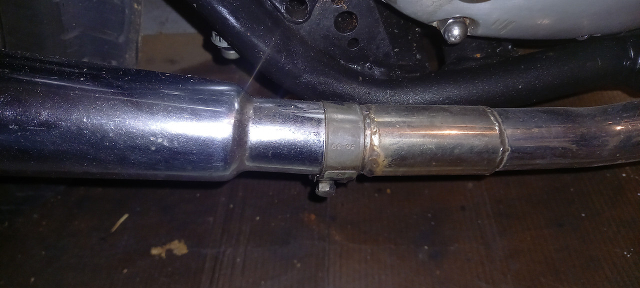

Exact.... j'ai du adapter. Pas grand chose : juste fabriquer 2 pâtes de fixation
Et adapter le diamètre (c'est pas le plus réussi, mais ça m'a permis de relever les silencieux et çamarche)
