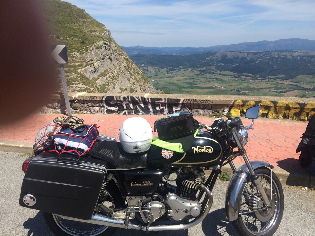

263 Km et le coude gauche se deserre... aucun probleme avec mes 20Kg d’outils dans la sacoche
Messages : 16747
Re: Le voyage de Juliana
Si les filetages et les joints sont en bon état serre-le très fort moteur chaud. 8)
Messages : 15942
Avec le rétroviseur, le seul souci de ces motos !
