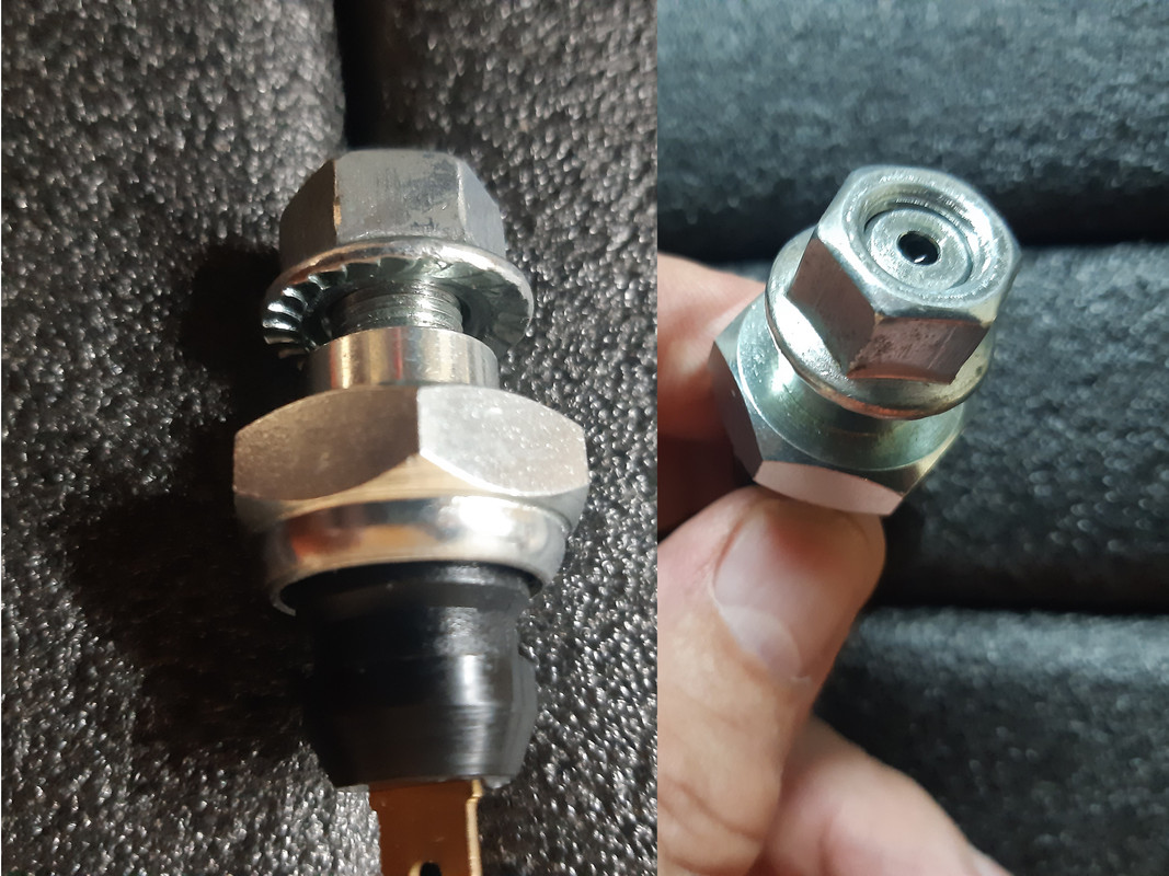

J'ai pris un écrou à la con qui trainait dans un tiroir et je l'ai vissé sans soucis sur le manocontact qui est HS :!: ...
Il y aurait donc un filetage métrique das le carter de distribution :?: ...
J'attends les jauges de filetage, pas métrique et whitworth pour en avoir le coeur net... :roll: ...

J'ai reçu les jauges de filetage et c'est un filet de 26TPI...
Après avoir passé une filière M10 x 1.0, le diamètre du mano est encore trop gros (9,64 contre 9,47 pour le mano cassé...).
Pour l'instant et pour pouvoir roulé, j'ai mis un bouchon comme à l'origine et j'ai commandé une filière 3/8"-26 NFS.
Suite au prochain épisode... :P ...

Enfin, ça y est :!: ...
J'ai passé un petit coup de filière 3/8x26 NFS et le manocontact se visse sans soucis ; comme le bouchon d'origine.
Pour moi, je pense que c'est le mano de chez Valdo qui est foireux concernant le filetage...
Il ne reste plus qu'à prier pour qu'il tienne un peu plus longtemps que l'ancien... :mrgreen:
En tout cas un grand MERCI pour tous vos conseils et votre aide. 8)

Oups désolé nino, c'est une filière 3/8"-26 UNS...
UNS veut dire « Unified National Special » (filet dont le pas n'est pas standard).
Evidemment, chez les anglais rien n'est jamais standard... :lol: ...

Et bien voila, le nouveau mano vient de me lâcher :roll:...
Il ne me reste plus qu'à en trouver un de meilleur qualité et c'est pas gagné je crois. En tout cas je connais maintenant le filetage (3/8"-26 UNS) et j'ai déjà la filière qui va bien :x
En attendant, j'ai mis le bouchon comme à l'origine...
