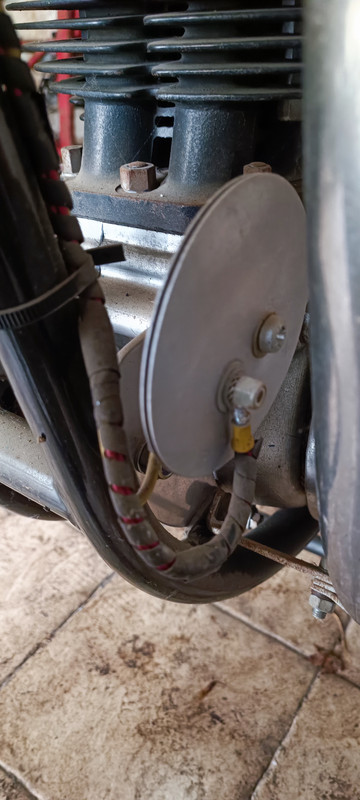

Qu'es ce dire que ceci ???

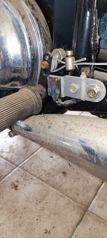

Euh.... Pouvez-vous m'indiquer la fonction de cette pièce ?
Et celle ci? Un peu moderne pour la moto???. Serait elle allée dans le futur avant d'etre stockée dans une grange ?

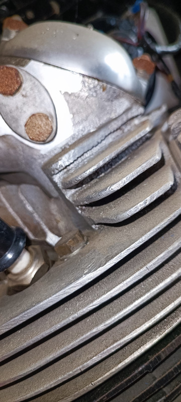

Et les ailettes de culasse.... C'est normal, ça n'a pas l'air....

Je rajoute une vue plus large de la culasse

Le disque, ça serait pas le radiateur de la zener?
En dessous, à cet endroit, on bidouille souvent un système pour relier la pédale de frein avec le feu arrière. Faudrait voir plus large.
Quand à l'ailette, je regarderai sur la mienne mais si c'est cassé, c'est pas bien grave.

Les ailettes cassées, ça arrive hélas au ours d'une vie trépidante (dans tous les sens du terme).
Yéti a raison, radiateur de zener, apparemment home made comme l'interrupteur de frein arrière.

La diode zener d'origine est fixée à plat sous le réservoir et son "radiateur" est carré.
La pedale de frein est une commande reculée, sans doute fait maison. Idem pour la tige de frein remplacée par un cable et le système de contacteur de frein.
A voir côté sélecteur comment c'est fait. Il nous faudrait une belle photo bien en plan de chaque côté, et aussi du poste de conduite.
Les ailettes de culasse ont pris des coups de lime pour tenter de leur donner une esthétique plus moderne, un peu comme les japonaises des années 70. La petite ailette du haut en a pris plus que les autres, déjà qu'elle n'est pas bien grande d'origine...
Dans l'ensemble on a vu pire.
