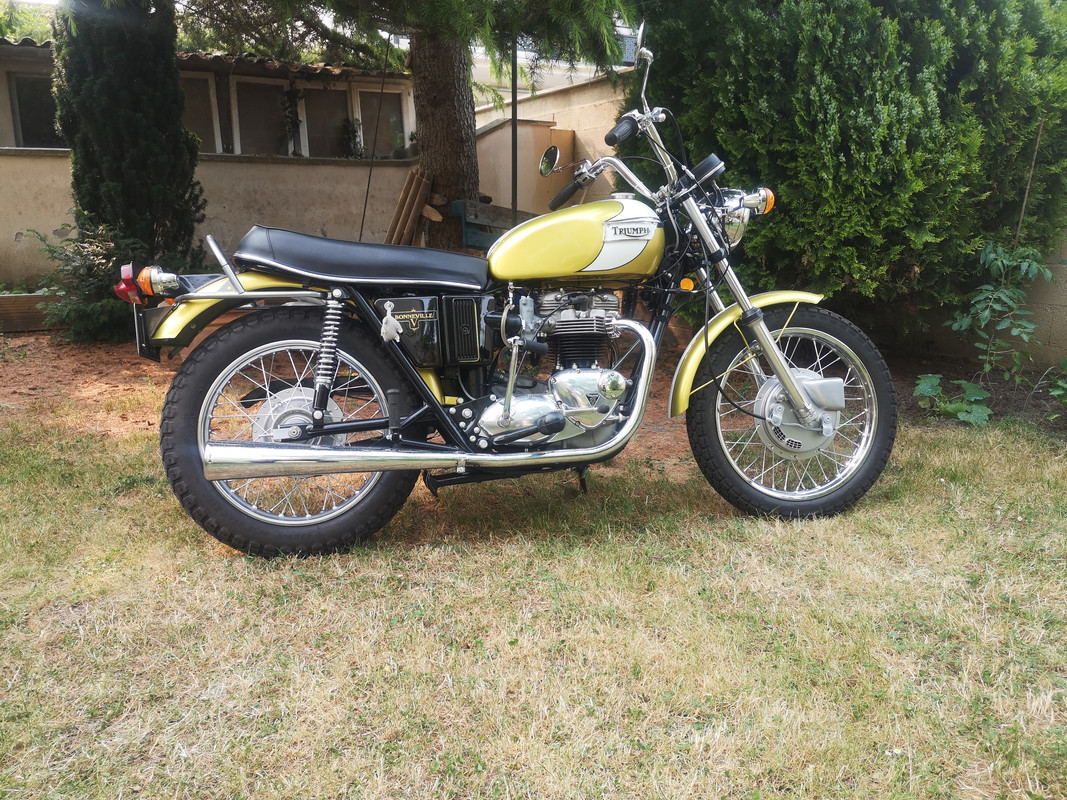

Salut à tous,
Est-ce mon abdomen dilaté, mais je trouve que la position du pilote est inconfortable même avec un guidon américain, selon les critères modernes, les repose pieds devraient être à la verticale du postérieur.
Hors, il n'en est rien, c'est trop en avant (les pieds).
Quelqu'un de malin aurait-il modifié tout ça pour un confort amélioré ?
Merci.
PS. Aussi un prétexte pour vous présenter ma belle :P

bien belle machine *
peut être que le guidon est un peu en arrière ?*
