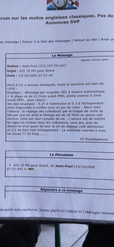

yvan d. Pour les monos AMC , Matchless et AJS, le constructeur prevoyai un jeu nul à chaud. Mais pas évident à faire, cependant JP Altayrac avait donné une combine pour les régler à froid

Et c'est quoi cette combine ?

Recette parue sur l'ancien forum que j'ai sauvegardée
Efficace je l'ai fait sur mes mono Matchless et Ajs

donc 0.25 à l'admission et 0.33 à l'echappement - à froid - et en se basant sur 1 tour de vis = 1 mm de haut
