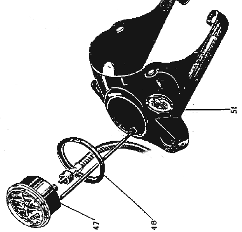

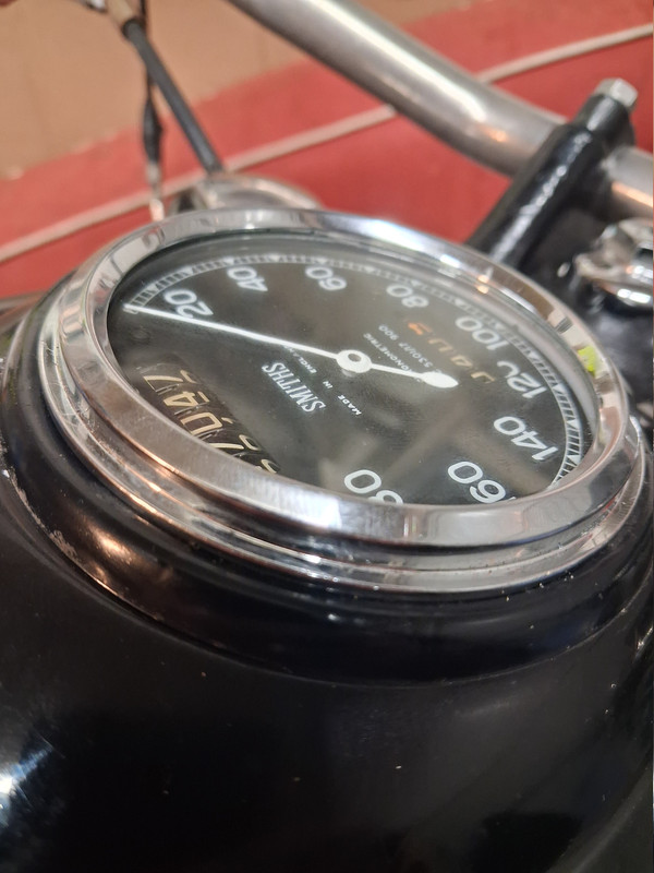

Je dois changer le grommit 48 (ou grommet) qui maintient en souplesse le compteur Smith 47 dans le capotage du phare 51. L'ancien est bouffé de partout.

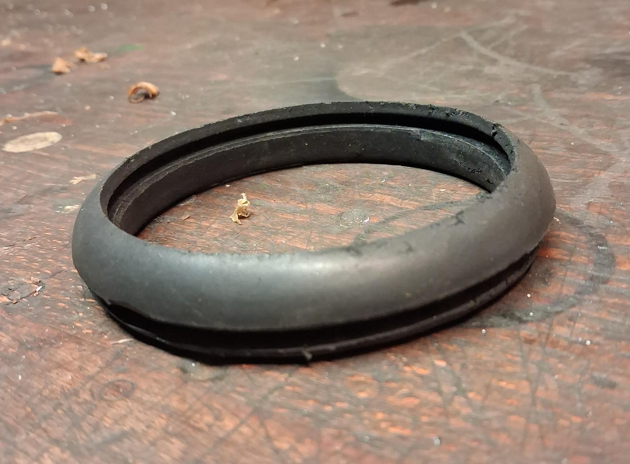

Celui que j'ai reçu est en caoutchouc plus raide que l'ancien. Très bien ça, l'ancien me paraissait un peu mou.
C'est une sorte de joint avec 2 rainures : Une extérieure qui prend le bord du capotage et l'autre intérieure qui prend le cerclage chromé du Smith.
J'arrive très bien à rentrer le grommet dans le capotage mais après... comment dois je faire pour rentrer le cerclage du Smith dans la rainure intérieure du grommet sans rien abimer. Quelqu'un connait il l'astuce?
J'ai bien essayé de ramollir le caoutchouc dans l'eau chaude , ça marche, il devient beaucoup plus souple mais le temps de le mettre en place sur le capotage, il s'est refroidi et pas moyen de rentrer le Smith dedans.

J'ai regardé ce nouveau joint de plus près :
La gorge intérieure mesure 1,76mm de large et le rebord du compteur fait 2,3mm.
Alors je retourne le joint comme une chaussette et j'essaye de rentrer le rebord dans la gorge... pas moyen.
Deux solutions :
Soit le joint est bon et ils ont eu raison de faire la gorge trop étroite, soit ce joint n'est pas bon et je n'arriverai jamais à monter ce compteur dedans.
Vos avis, expérience??? Help!!!!
