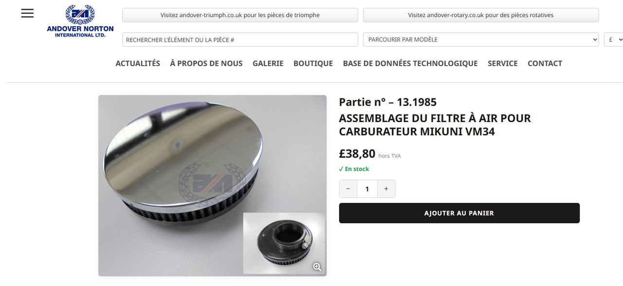

Bonsoir. J’avance sur ma 850 mk2. Je monte un carburateur mikuni vm34 .. il faut quoi comme filtre air ? Vous conseillez et montez quoi ???

J’ai monté un filtre K&N tronconique, mais aussi il y a des autres possibilités que tu peux étudier comme remplacer le couvercle du filtre original avec 2 trous pour un couvercle d’un seul trou, en ce cas tu devras étudier la distance libre entre la fin du carburateur et le couvercle aussi comme trouver le bon adaptateur en caoutchouc.

Celui proposé par Andorre via richard me plaît beaucoup

Il faudrait pouvoir connaitre sa surface de passage, ça me parait plutôt étroit pour un bicylindre qui a besoin de respirer.

Et bien celà fait 90 cm2...j'en ai un à vendre !! un vrai KN pas comme celui de la photo ...

90, c'est pas mal en fait, mais sur la photo il parait peu épais.
