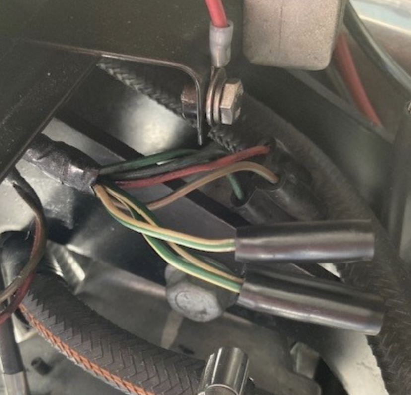

APEMA a écrit : ↑07 août 2023, 12:36Je me suis attaqué (enfin !) à la question.Pachi a écrit : ↑01 août 2023, 11:15
Aussi par précaution on ne doit pas écarter que les fusibles ne soient pas bien placés, ou qu’une partie du faisceau électrique ait été refait à partir d’une branche électrique ou dérivation directe de la batterie qui ne passe pas par un fusible. Ce ne serait pas étrange el malheureusement c’est plus habituel de ce qu’on pense.
Déjà, je pense qu'il ya beaucoup trop de connection s sur le "+" (masse) de la batterie (au lithium 21 Ah)...Pourquoi autant de câbles arrivent en direct sur la borne de la batterie ? Et c'est le même fouilli côté "-"...
D'autre part, sous le réservoir, je trouve le condo "WLA" près de la poutre centrale, que je cherchais du côté de la batterie sans le trouver ? Il a l'air d'être connecté, mais j'avais toujours le problème de mon voyant "ignition" rouge allumé en permanence en roulant, alors que la batterie charge bien ? Si je le change, ça pourrait bien élminer cette question...
D'autre part, sur la deuxième photo (celle du WLA), je trouve deux cosses orphelines...?
Mais encore deux autres cosses un peu plus loin, sans rien au bout ?
Avec ce que j'ai déjà trouve près de la batterie, je trouve que ça fait beaucoup de cosses débranchées, alors que le moteur et tout le reste (phares, klaxon, clignotants, voyants, fonctionnent très bien) :
Ceci n'a peut-être aucun rapport, mais ce cadre me paraît époxié, donc très bien isolé, et ce beau fil rouge, il est mis à la masse par une cosse venant sur l'époxy du cadre.
Bien sûr, le cadre est percé par le boulon de fixation, mais une petite vérification de ce côté pourrait être utile?
Plus loin :
C'est comme si un faisceau correct avait été installé (la qualité des conncetions est bonne, et la couleur des fils semble conforme : L'intérieur du phare est nickel, très propre et avec les bonnes couleurs), mais qu'on avait "shunté" pas mal de connections en allant directement à la batterie...?
Ce qui ne résout guère mon problème...![]()
Sur cette photo, la cosse du fil rouge est fixée sur de la peinture ou de l'époxy.
La masse se fait par le perçage et le boulon, certes.
Mais peut-être à vérifier?

Oui, Jean-Pierre, j'ai bien ce fil de masse du bloc moteur en direct avec le "+" de la batterie : Et même que c'est un vrai gros câble, du même type que celui qu'on voit sur ta dernière photo !

un autre truc comme dit razblanchard ou? est raccordée ce gros fil de masse qui doit être la masse du cadre ,si la masse est mauvaise sur toute la partie cycle ou pas franche cela peut créer tous les problèmes comme ceux de l'éclairage, allumage, etc donc il faudrait tester la continuité des masses avec un ohmmètre ,entre le moteur le cadre le + de la batterie par exemple

jean-pierre a écrit : ↑07 août 2023, 17:49 j'ai regardé sur internet et il y a des 850 a démarreur avec une masse sur le bloc il y a belle s burettes que j'ai gratté ce type de Norton mais il me semble que c'est un ajout pour assurer une bonne masse ,donc voici des images
Oui Jean-Pierre ce gros câble de masse c'est d'origine uniquement sur la 850 MK3 (démarreur).
- Messages : 18117
Re: coupure moteur au débéquillage !
Le WLA n'est pas celui d'origine pour la 850 MK3 mais celui des autres commandos,le bon c'est celui-là https://andover-norton.co.uk/en/shop-de ... ntrol-unit
Ca doit pas beaucoup t'aider mais petit à petit tout remettre dans l'ordre peut permettre d'y voir plus clair par rapport à un faisceau bien bidouillé même si celui de la 850 MK3 est le plus touffu.
