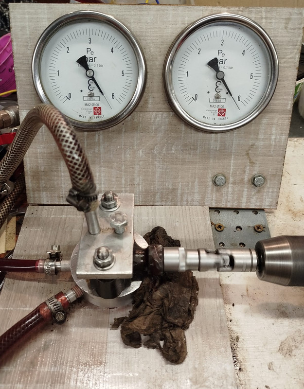

Une pompe de 850 MK3 à tester, et remettre un peu de niveau si possible.

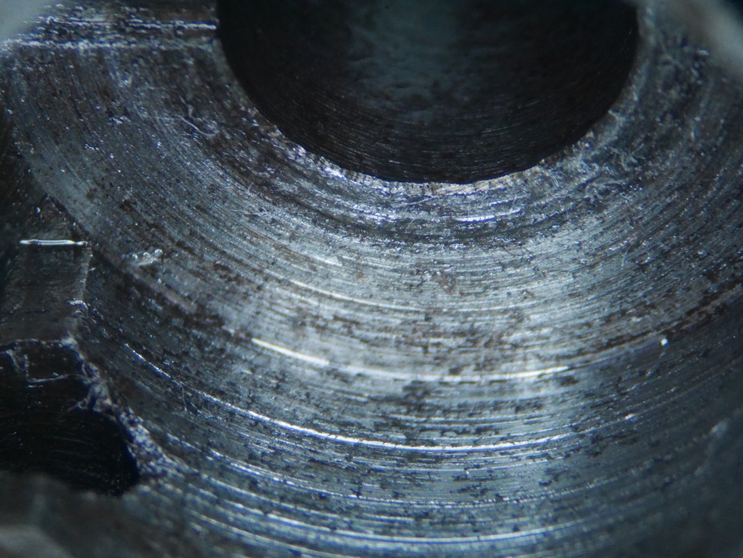

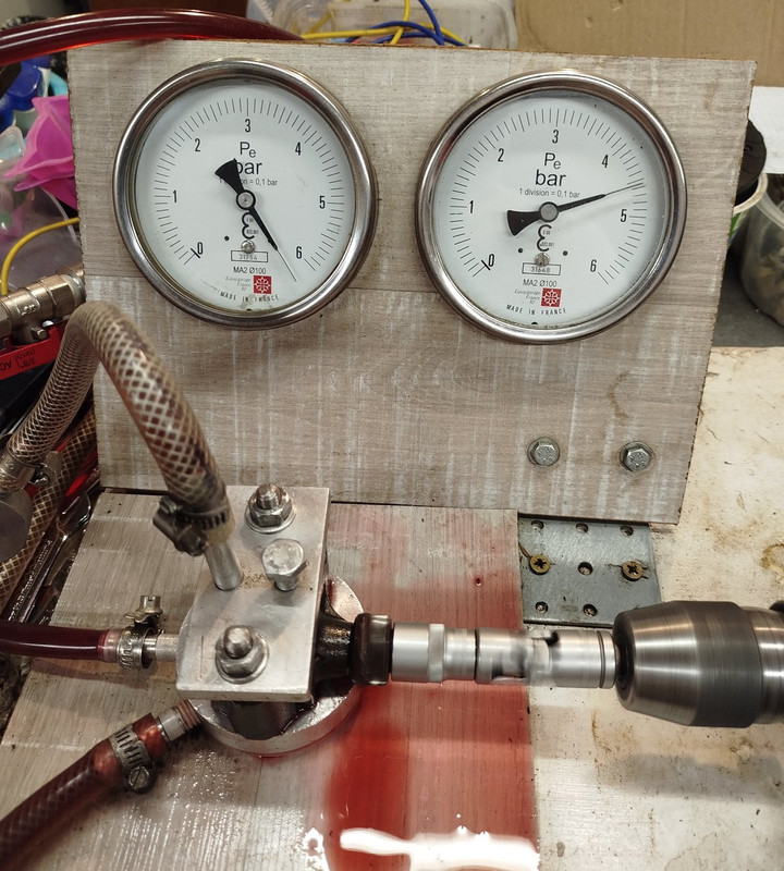

Avant démontage, le test montre une assez bonne montée en pression coté pompe vilo etc, ça va jusqu'à plus de 6 bars comme d'autres, par contre coté pompe de retour ça ne monte pas à plus de 4,5 bars.

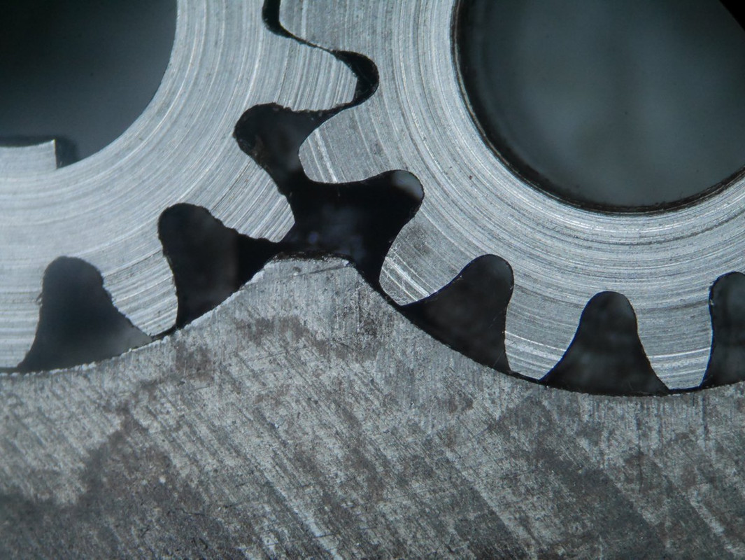

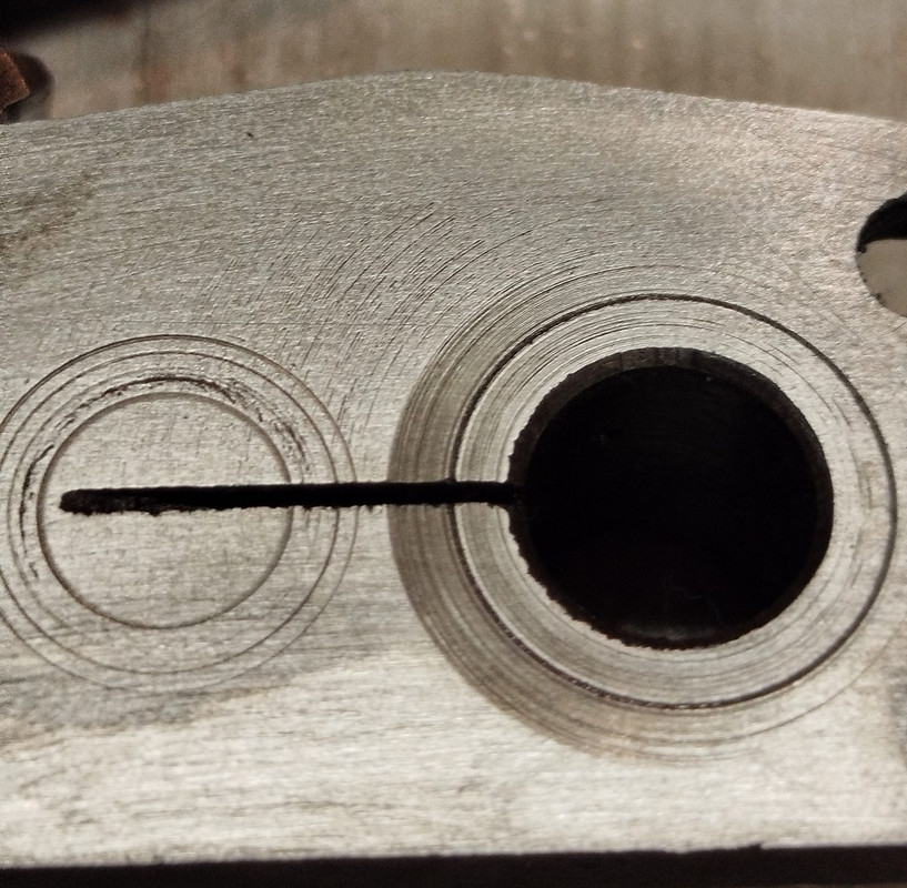

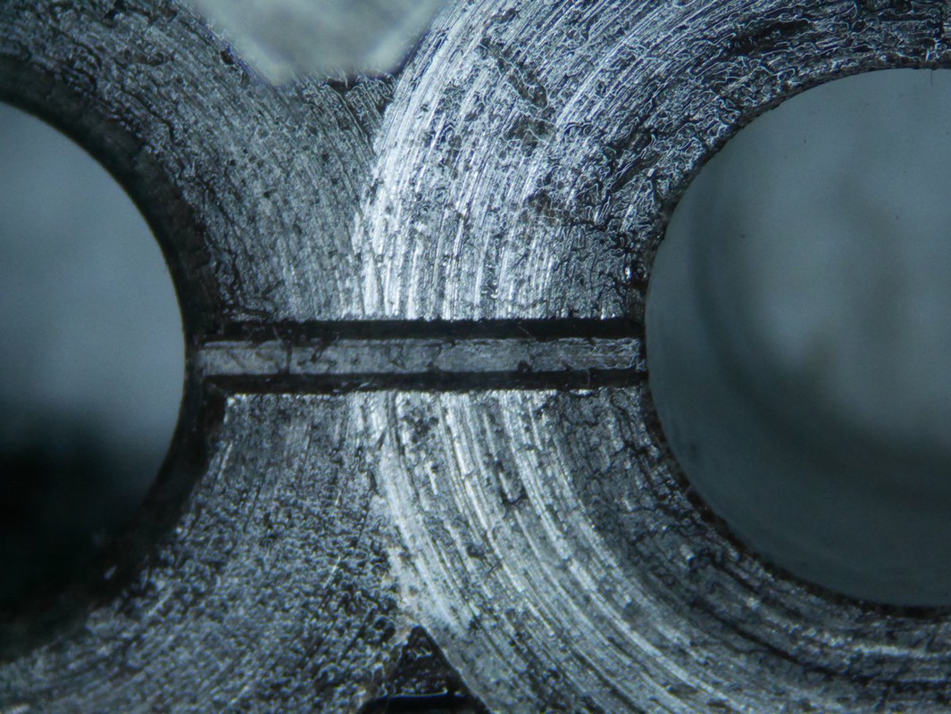

Démontage, on voit que les surfaces sont relativement rayées, les jeux entre pignons et alésages sont de 0.14 et 0.15 mm coté pompe vilo, et 0.1 et 0.09 mm coté pompe de retour alors que c'est la pompe de retour qui fonctionne moins bien.
Je trouve que sous 0.1 mm c'est bien, mais pas aussi bien qu'une pompe de 650 qui est à 0.05 mm et moins !
Et 0.15 mm c'est un peu limite, à 0.2 mm c'est trop pour moi.

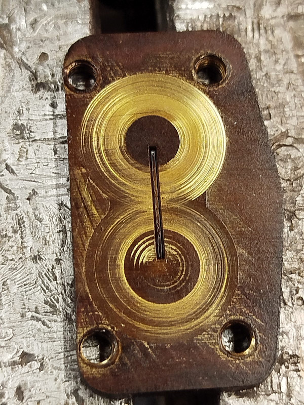

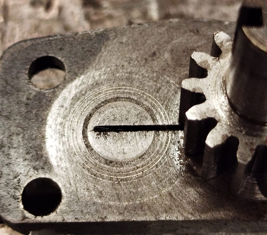

Les surfaces étant rayées et comme il y a aussi un peu de jeu entre les pignons et les plaques, je ponce tout avec du papier grain 180 au début, et finition avec du 800 (+ huile), sur un marbre.
Remontage, il y a tellement peu de jeu que ça force ! Je la rode en la faisant tourner, je refais sûrement des rayures coté plaque !
Mais au test c'est mieux les 2 pompes montent facilement à plus de 6 bars, et même en tournant à la main ça monte à 1 bar et la pression redescend doucement.
Pas si mal, même si les alésages restent rayés surtout coté pompe de retour.
Test 1 avant démontage, on voit qu'elle fuit au niveau de l'axe principal, j'en ai vu d'autres comme ça.
l'huile est fluide (de transmission automatique) pour simuler de l'huile chaude, avec de l'huile moteur froide ça ne serait pas réaliste.
Pour faire peur j'ai pris des photos au microscope ! :mrgreen:
Les photos accentuent les défauts, mais les états de surface ne sont pas super, bref c'est de la vraie pompe à huile d'origine de Norton ! :mrgreen:

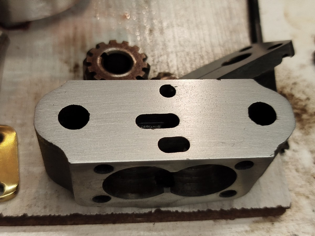

Après c'est mieux pour les surfaces des plaques etc, évidemment les alésages restent comme ils sont.
Après (quelques heures c'est mieux, toutes les faces et aussi l'embase qui n'était d'ailleurs pas très plane.

Comment expliques-tu les états de surface aussi dégueux ? Outils trop usés ?
Est-ce qu'un coup de fraise permettrait pas de remettre ça correct ?

Ayant démonté quelques pompes de Commando et vu d'autres photos, ces états de surface pas terribles sont assez courants, seule la pompe de 650 que j'ai testée était largement mieux usinée.
Une fraise du bon diamètre pourrait arranger l'état de surface au fond mais pas les alésages et c'est là où il y a le plus de jeu.
Il faudrait refaire un corps de pompe.

Déjà, le corps est en fonte, ça aide pas à avoir un état de surface merveilleux, et si tu rajoutes des outils en acier rapide qui s'usent assez vite
quand même par rapport à des plaquettes carbure, plus des passes rapides, on a le résultat. On se demande si c'est pas fait au Pakistan dans une cour en terre battue...
Maintenant, c'est quand même hachement agrandi comme images. :roll:

Et les alésages.... pas moyen de les baguer en bronze???? C'est pas bien ça?
michelm
Messages : 2520
Localisation : 63 Puy de Dôme
Re: Norton Pompe à huile, clapet de surpression, banc de test
Message non lu par michelm »
Ça me semble difficile et pas très sûr, les alésages sont ouverts entre eux.
Sinon je pensais braser et réusiner les alésages, pas évident non plus.
Et il faudrait mettre des bagues pour chaque axe.
Faut voir le travail par rapport à une pompe neuve environ 285 € (Andover).
Si la pompe neuve est top, il vaut peut-être mieux en mettre une neuve quand on refait tout le moteur.
