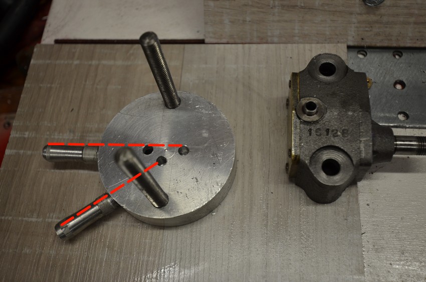

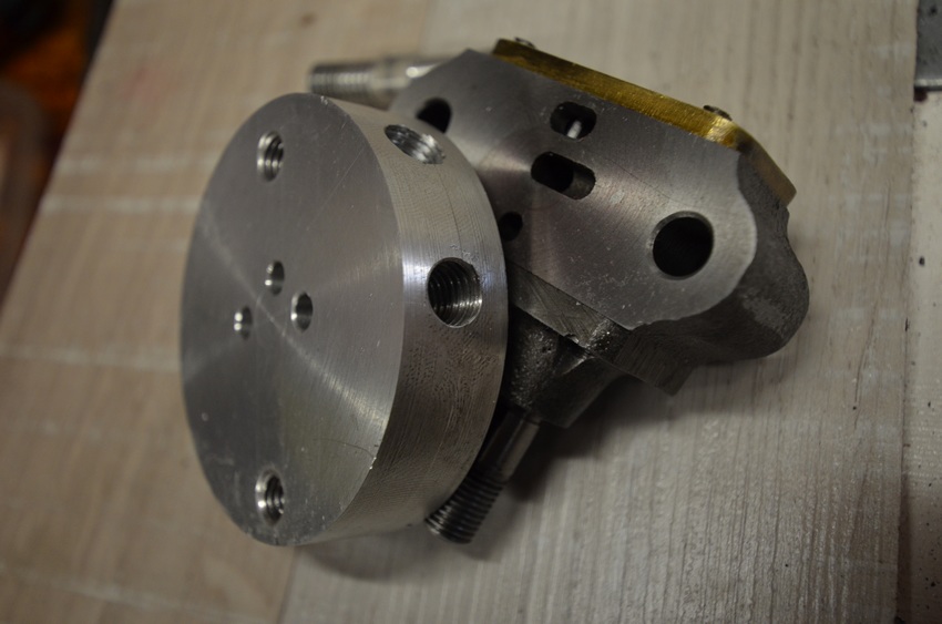

Modification du petit banc de test, même si ça me paraissait moins important j'ai ajouté la partie pompe de retour.
Je sais bien qu'elle n'est pas là pour donner de la pression mais juste du débit, il doit juste y avoir un petit peu de pression avec le filtre à huile dans le circuit de retour au réservoir d'huile.
J'ai pensé un moment mesurer la dépression, pour voir si elle est bien capable de vider correctement le carter, encore faut-il de quoi la mesurer et jusqu'à quelle valeur.
Et ce qui m'a paru le plus facile c'est de mesurer la pression comme pour celle du moteur, si elle est capable de pression elle doit pouvoir débiter. Si elle a trop de jeux de partout la pression ne va pas beaucoup monter, s'il y a carrément une prise d'air comme j'avais eu sur la 7 elle n'aspire rien et pression et débit = 0.
Pour la mesure, ça tombe bien, j'ai un deuxième mano identique au premier.
Perçage de l'embase, en fait j'ai réuni les 2 entrées d'huile, c'est simple à faire.
La sortie est (presque) au milieu un peu décalée et comme c'est oblong ça permet de ne pas communiquer avec l'arrivée d'huile, avec un trou en diagonale j'ai la sortie de la pompe de retour.
On verra bien ce que ça donne.

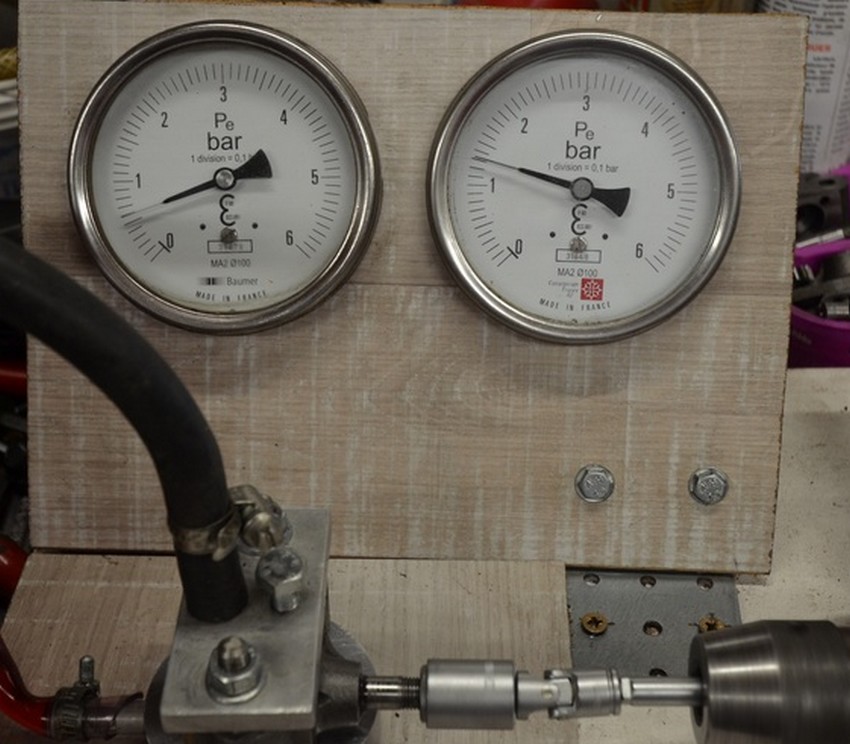

Donc modification, j'ai surélevé un peu la platine c'est plus facile pour les tuyaux, élargi la portée sur le joint sinon il éclate, et une autre chute de parquet flottant plus large et 2 trous pour les manos.
Petit essai en air comprimé, les 2 manos indiquent sensiblement la même chose à 3 et 5 bars, même si l'aiguille du second ne descend pas complètement à 0 ça ira bien. C'est la zone d'incertitude et je ne suis pas à 0,1 bar.
Par contre il me manque de quoi mettre le tuyau d'huile derrière, ça doit être du 1/2" et j'en ai qu'un évidemment !
Pas d'essai avec pompe pour le moment, il ne manque que ça.

Après avoir trouvé mon raccord et adapté au montage, essai pompe 5, pompe moteur et retour :
Ça monte en pression évidemment plus vite sur celle de retour, les 6,5 bars (butée du mano) sont atteints sans problème, la pompe moteur est à 2 bars et continue jusqu'à 6,5 bars.
Ça fait beaucoup de pression et les fuites commencent, axe de pompe et embase.
Sur un moteur la pression serait limitée à environ 4 bars maxi. Il faudrait presque que je mette une valve de surpression à 6,5 bars sur mon montage.
D'ailleurs faudra aussi tester celle du moteur, pas la peine d'avoir une bonne pompe à huile si la valve est HS et fuit.
Sinon pour mes essais je devrais peut-être chronométrer le temps que la pompe moteur atteigne 6,5 bars et pareil pour celle de retour, et il faudrait éventuellement que je puisse boucher l'arrivée d'huile à la pompe de retour pour faire la pompe moteur seule au début.
La pompe 5 est donc bonne pour le service (malgré un peu trop de jeu radial sur des pignons > 0,1 mm)
