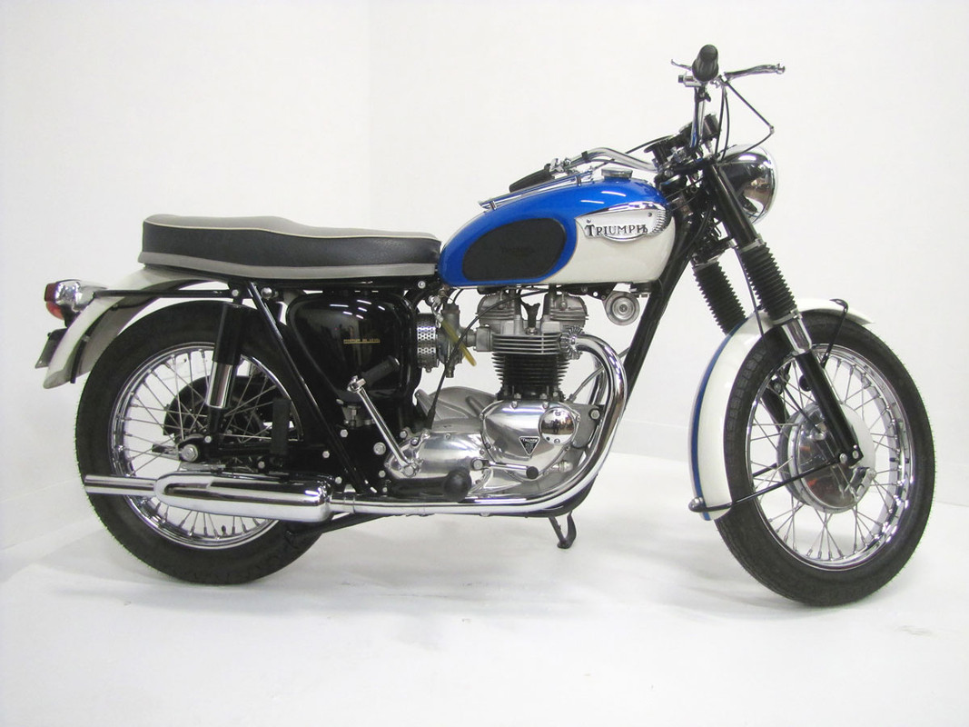

si les photos entaient plus nettes ont verrai si il y a la trappe pour le rotor car comme ça a l'air d’être un 70 elle doit y être,mais le calage de l'allumage c'est pas le plus compliqué avec ou sans strobo ,des montages de morceaux de différentes années c'est pas un problème il suffit de savoir quoi et si cela a été fait correctement

Je suis pas très inquiet. La partie cycle est très bien monté. Rien de choquant. J’ai roulé avec il y a quelques mois elle allait plutôt bien et était agréable. Depuis les rupteurs ont étés remplacés et elle marche mal. Donc allumage à revoir. J’ai la pige pour l’allumage . Après je verrai pour la fumée à l’échappement.. et je démonterai si c’est nécessaire.. il doit y en avoir plein comme celle ci qui ont au fil du temps ‘upgradé’comme disent les jeunots. C’est le cas aussi de toutes les japs.

Je ferai bien repeindre les garde boues. Ça va tenir sur l’inox???? Et je trouve les codes couleurs ou ? Ainsi que la largeur de la bande centrale ?
Re: Nouvelle acquisition
ça tient si tu met de l'appret (qui se passe avant :mrgreen: )
[url]https://www.rsbikepaint.com/fr-fr/colou ... heme=11013[/url
la bande fait 5/8 " bordé d'un filet de 1/8 "

Je pense que je v’ai la refaire comme elle est .. avec ce look. Qui est pas ci loin de celle de 64
en 64 c'est pas ce reservoir et c'est les insignes harmonica
https://www.motos-anglaises.com/techniq ... s-triumph/

vu la béquille latérale le cadre est 68/69 c'est une moto plus difficile a dater que quand Toutankhamon a été découvert par carter(howard pas ceux de la moto qui sont type 70)
