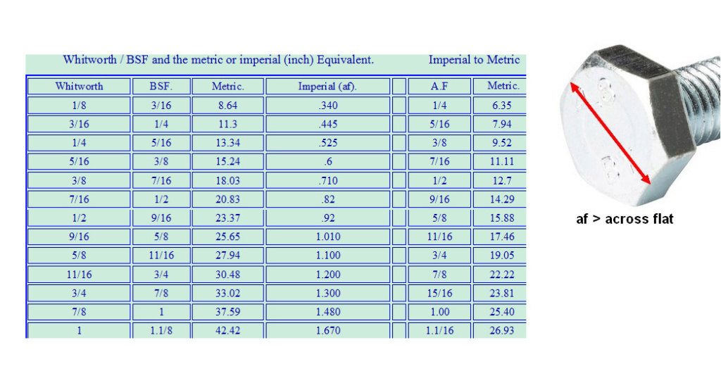

On m'a donné ce tableau... Attention il y a en fait 2 tableaux en 1
A gauche du double trait : Whitworth/BSF and the metric or imperial Equivalent
A droite du double trait : Imperial to Metric
Et c'est pas parce que c'est sur la même ligne qu'on parle de la même chose
A gauche c'est une chose
A droite c'en est une autre
Première colonne du tableau : Référence de la clé whitworth (par exemple 3/16)
Deuxième colonne du tableau : diamètre du filetage correspondant à la clé ci dessus (1/4")
Troisième colonne du tableau : dimension en mm de la clé "entre plats" (Across Flats = AF) du 6 pans (11,3)
Quatrième colonne du tableau : conversion de la dimension ci dessus (11,3mm) en pouces (.445)
A droite du double trait vertical tu as un tableau de conversion mm/fraction de pouce
cette vis :
Image Image
Le diamètre du filetage c'est 1/4" = 6,35mm
La clé de 3/16" W pour la serrer fait 11,3mm c'est la dimension entre plats de la tête de vis, mais 3/16 de pouce ne fait pas 11,35mm mais font 4,76mm (25,4/16x3 = 4,76).... ne me demande pas d'explication, je n'ai rien compris sur ce point là.
Donc (toujours si j'ai bien compris) pour un filetage BSF de 1/4" (deuxième colonne du tableau), il faut utiliser une clé de 3/16"W (première colonne du tableau)

Les clés BSF ou Whitworth sont référencées par rapport au diamètre du filetage pour lequel elle servent. Alors que les clés metriques ou AF sont référencées par rapport à la dimension entre 2 plats de la vis qu'elles servent à serrer. AF ça veut dire "Across Flat" donc les clés métriques sont AF ainsi que les clés UNC.

La correspondance qui dit la table c’est entre W, BSF et métrique: 3/8W = 7/16 BSF = 18,03mm.
AF joue dans autre ligue à part et il n’y a aucune correspondace logique parce que serait entre 45/64” (17,559mm) et 23/32” (18,256 mm), et nous entrons dans le terrain inconsistant des fractaires trop petits de 1/124” ou 1/516” etc, etc…. et de mêmes des infinitésimales, indéfinis ou infinités. Pourtant l’équivalence des clefs AF seulement doit se tenir en compte en mm et seulement pour nous faire une idée et essayer de trouver la clef W ou BSF plus proche a son équivalence respective en mm (évidement je parle sur notre cas avec une mentalité continental en métrique), et si la clef W n’entre pas juste oublier les clefs W ou BSF et nous centrer sur le standard AF pour trouver la clef UNF dont fraction soit la juste pour la tête de vis ou écrou à serrer ou déserter.
Bon, je commence à comprendre un petit peu.
Et oui, s’impose faire une table pour coller dans la boite des outils en pouces. :P
Pachi En ligne
Messages : 8271
Re: Recherche Table d’équivalence clef AF a clef W
Sur mon exemple:
1/2 W = 9/16 BSF + 23,37 mm, qui serait entre 7/8AF (22,22mm), et 15/16 AF (23,81mm), ou une 23mm
Pendant que 1/2 AF = 12,7 mm, qui n’a acune équivalence en W ou BSF qui soit approximative et que en tout cas en métrique serait une 13 mm
Et voici que mon embrouillement commence à se dérouler et que je commence à comprendre la grande différence de 10 mm entre une clé 1/2 W et autre 1/2 AF, deux standardisations de clefs sans aucune relation que j’avais mélangé tel qui si je mélange les torchons et les serviettes. :oops:

"La correspondance qui dit la table c’est entre W, BSF et métrique: 3/8W = 7/16 BSF = 18,03mm."
Là, Pachi tu parles de la dimension de LA CLE parce que :
3/8" c'est 3/8" = 9,525.....et 7/16" c'est 7/16" = 11,112mm. Le pouce ne change pas d'un standard à un autre il fait TOUJOURS 25,4mm
Il ne faut pas raisonner comme ça :
Un jour ils se sont réunis et ont dit que cet écrou avec un filetage de 3/8" donc 9,525mm avait une tête inutilement énorme et que cette tête pouvait servir pour un filetage plus gros : le 7/16" donc 11,112mm.
Oui mais comment on fait pour garder les mêmes outils, si on modifie toutes les vis et tous les écrous, et pour éviter que les garagistes de tout le royaume n'aient pas à changer tous leurs outils?
Et bien on va faire des boulons avec des têtes plus petites qui rentreront dans les mêmes clés et on va simplement rajouter une inscription sur la clé.
Et c'est comme ça que la clé 3/8W est devenue la clé 3/8 W - 7/16 BS
Enfin.... c'est ce que je comprends.
La clé marqué 3/8W - 7/16BSF n'a pas une cote intérieure de 3/8 et 7/16 (les 2 à la fois, c'est pas possible) mais elle convient pour des écrous avec des têtes de vis 6 pans identiques MAIS avec des filetages de diamètres différents. Pour les écrous filetés 3/8" ancienne génération (W) et les écrous filetés 7/16" nouvelle génération (BSF ou BSW) .
Tête de vis identiques mais filetages différents et un filetage de 7/16" est plus gros qu'un filetage 6/16"(ou 3/8")
Et ça correspond bien à ce qu'ils disaient dans le texte que j'ai trouvé sur "mossmotoring":
"Comme si cela ne suffisait pas, en 1924, il a été décidé que les têtes des boulons Whitworth étaient trop grandes, alors elles ont été réduites."
Tout ça pour dire qu'ils auraient fait la bonne taille de têtes de vis et d'écrous du premier coup, on ne serait pas dans cette mélasse (et je suis poli) :mrgreen:
