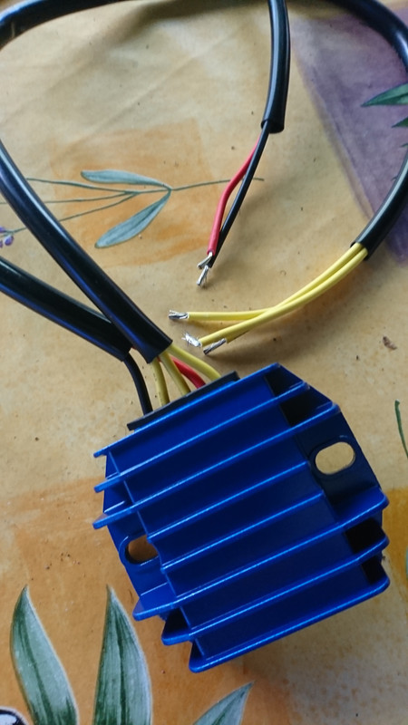

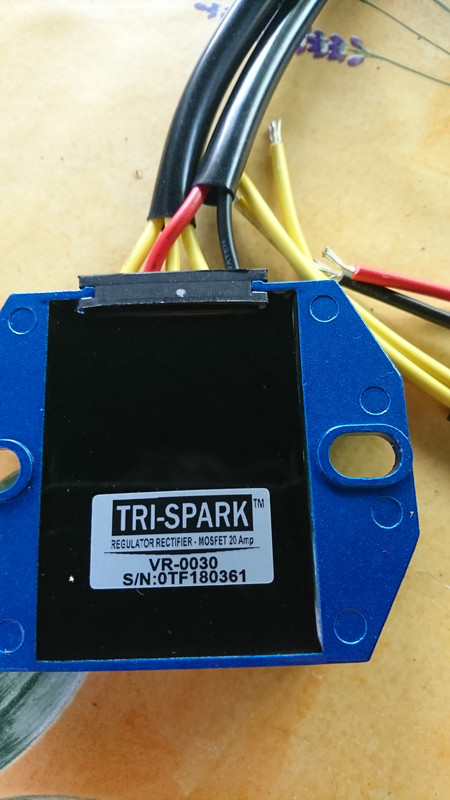

Bon, je sens qu'il vous faut un peu de distraction, la fin de l'été, des vacances, toussa...la morosité vous guette.
Donc, je vais causer dans le poste.
Suite à mon redresseur régulateur Trispark qui a défuncté (je pense en rentrant du Elmo's Chocolatine Tour in Dordogne, Elmo je t'envoie la facture
par la Poste?) j'ai commandé un beau R/R Mosfet de chez Trispark. Il n'y a qu'une couleur, et qu'un seul modèle pour monophasé ou triphasé.
Branché hier au soir, je me suis ramassé 7 ou 8 retours de kick avant d'arriver à démarrer. :twisted: Bon ça charge.
Mais là où j'ai un sérieux problème, c'est que j'avais déjà des retours avant de changer de R/R.
Or l'allumage Trispark a une avance à 0° jusqu'à 400 tours/mn... Inutile de vous préciser que l'allumage est bien calé.
Je pense donc qu'il y a de sérieuses interférences entre allumage et régulation, dues sans doute à mon faisceau électrique,
puisque j'ai la même configuration sur la Zerton par exemple, et j'ai jamais eu de retours de kick.
Il me reste, soit à découvrir où mon faisceau permet ces perturbations, soit à envisager de blinder des fils ?
Put'1, on s'ennuie pas ! :mrgreen:

Pas d'interférences surtout à bas régime et avec un monophasé, il n'y a qu'avec les alternateurs triphasés qu'on peut avoir des interférences, pour ma part je regarderai côté masses moteur ou mauvais contact quelque part, sur une cosse ou contacteur à clef, vérifie qu'il n'y a pas une résistance parasite quelque part en vérifiant avec une lampe de phare connectée à la place de l'allumage, et je revérifierai l'avance à la lampe stroboscopique

Tricati a écrit : 27 août 2020, 08:18 pour ma part je regarderai côté masses moteur ou mauvais contact quelque part, sur une cosse ou contacteur à clef,
Il est vrai que j'ai été peut-être un peu jeune avec mon fil 2.5 mm2 de la batterie au cadre, et 2mm2 du cadre à la culasse. :oops:
Je n'avais pas de tresse de masse, je vais en mettre une illico et vérifier.
