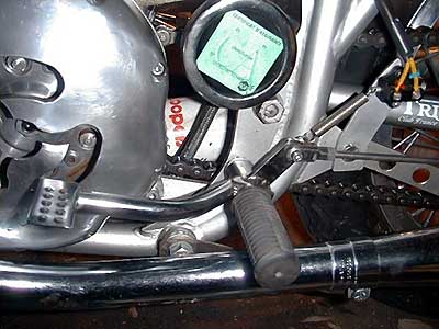

Ben voilà le mien : où donc qu'il est ?
FB21
Re: Où et comment monter un filtre à huile sur une Domie
y a pas autres endroit ou le mettre de toute façon
