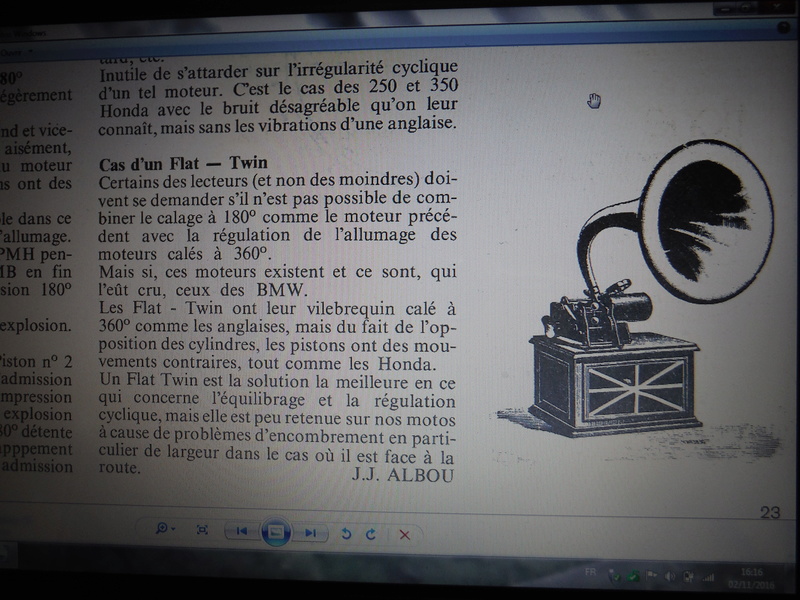

Pour info ( revue des motards n18
On y cause de flats BEMEU mais ça vaut pour les autres
J'aime bien la dénomination " moteur boxer " on voit bien les deux pistons qui partent en même temps
Souci que ces moteurs avec les vilos en long .....pas immédiat de retirer les boites :roll: ( vécu :cry: ) et les ponts ....bof
