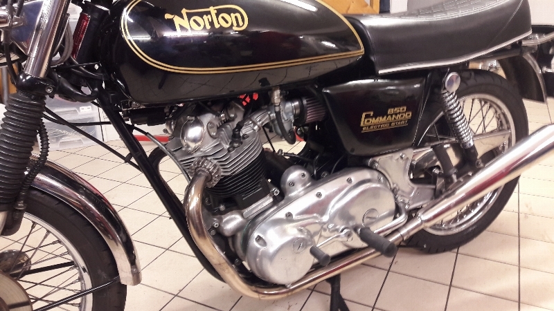

Des nouvelles du front !
La 850 Commando a repris du service mi janvier après révision du moteur, rectification des poussoirs, AAC neuf, cylindre sablé et repeint en noir, il était marron !, culasse passée au bicarbonate pour lui donner un meilleur aspect, démarreur révisé et il fonctionne ! Montage d'un filtre à air KN en place de l'immonde et peu pratique boite à air d'origine.
Tu peux m'en dire davantage sur ton produit bicarbonate pour les alus. ....çà à l'air rudement efficace..je connaissais l'essence F , pas mal aussi ...elle est nickel ta brèle..le motif de selle en losange , c'est une déco d'origine ?

Voilà la technique
https://www.youtube.com/watch?v=wxwOoLyRYiQ
et j'ai modifié un pistolage de sablage classique pour arriver à ça
https://www.youtube.com/watch?v=scBYl3NdSpY
Je termine par de l'aérogommage avec un pistolet à crépir dans lequel je mélange de l'eau et le bicarbonate,
ensuite nettoyage complet à la vapeur sous pression qui dissout rapidement le bicarbonate
