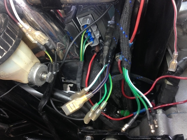

Je reviens vers vous juste pour une question bête : le nouveau régulateur est branché, comme sur la photos, avec les fils venant direct de l'alternateur. Cela donne ça (maintenant que que je sais insérer une photo !) :
Ma question bête est : que fais-je des fils qui étaient prévus pour alimenter la triple diode zener et le rectifieur ? Il y a ces deux départs sur le faisceau neuf, je les laisse "en l'air" ?
Merci d'avance :D

Le régulateur redresseur remplace tout,
il y a bien les 3 fils alternateur c'est bon le rouge + c'est bon, le - aussi je suppose,
les fils qui allaient aux zener ne sont plus utilisés à isoler proprement, ainsi que ceux du redresseur,
mais sur la mienne de 1979 j'ai pu les utiliser pour aller au nouveau régulateur, j'ai juste ajouter un fil bleu pour le - la masse sur ces modèles de T140.
