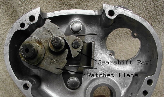

Francis V a écrit : 27 sept. 2018, 21:05
Boudiou ... 27 ans que j'ai traduit ce bouquin :oops: ... et tu le ressorts encore ... merci Francis :mrgreen:
Les deux branches du ressort doivent poser sur le pawl pour le maintenir en position et les deux extrémités du ressorts doivent poser sans jeu, mais sans pression dans les deux encoches.

Si le ressort est juste tordu, le changement de vitesses peut très bien fonctionner dans un sens et pas dans l'autre.
et ça tu ne peux pas le voir de l'extérieur.
tout ça est expliqué sur le site dont je t'ai donné les liens.

bon c'est OK .Retordu le ressort comme demandé dans le lien de Bertrand et RMT et je retrouve cette boite précise . par contre j'ai l'impression que la biellette n'est pas parfaitement positionnée en face du passage de câble embrayage. le câble à d'ailleurs pris une forme arrondie ....il ne devrait pas être bien droit?? Pas de soucis particulier à embrayer, juste pour savoir si c'est normal ou possible de faire mieux.... :roll:
autre question....j'imagine qu'il est préférable de monter un ressort neuf....et sont ils ajustés ou faut il aussi les travailler ? c'est quand même chiant à retravailler...

Je dirais que le câble doit arriver BIEN DROIT au niveau de la boîte après une belle boucle,peut-être plus que sur ta photo,cela lui permets de travailler avec moins d'effort donc d'être moins dur au levier.
Il n'y a pas à régler le ressort NEUF en épingle juste positionner cliquet et secteur cranté correctement comme indiquer plus haut sur le dessin d' E.T (qui n'est pas un extra terrestre hein, même si les nortonistes anciens l'ont été pendant pas mal d'années :mrgreen: )
