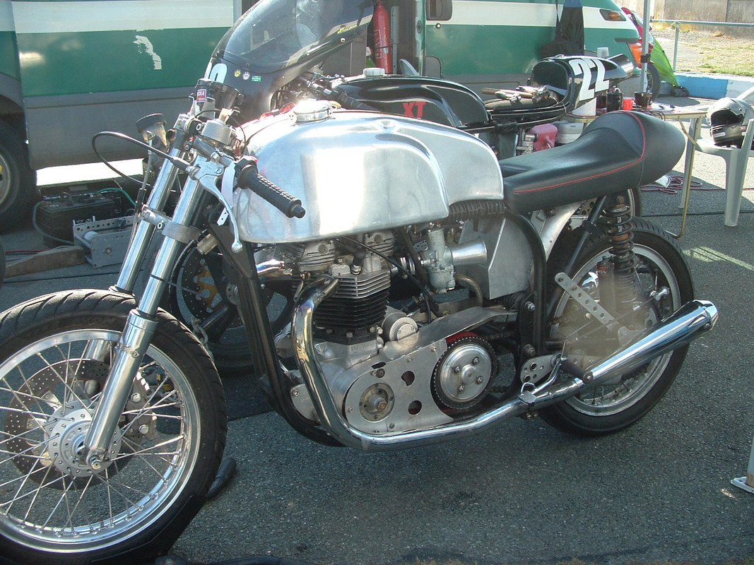

ça y est... il tourne
depuis quelque temps déja :D le Triton, apres changement de tout l'avant, fourche et disque, la dernière fois à Carole, mis
a part le réservoir qui c'est ouvert aux soudure ... ! :shock: en roulant bien sûr :D avgaz coulant sur les coudes d'échpt ... coup de bol ça n'a pas pris feu ? !
à part l'axe de roue AV qui battait légerement dans le bras de fourche
à part la garde au sol :oops: tres tres réduite,
mais a part ça Madame la Marquise tout va tres bien tout va tres bien ! :D
cette photo, + les traces sur la moto, m’ont permis de voir le pourquoi la garde au sol... !
repose pieds, sélecteur, pédale de frein, fixation échapt, tout rappé sniff !
sinon, tout bien ! et ça laisse présager des angles plus important ... apres modifs ;
gilet john même sur circuit !

Et les bottes Alouette
Et l'axe de roue , peut être en passant une annonce :?:
domino
TRITON WILD
Messages : 6116
Localisation : BURGUNDY
Re: un p'tit bonheur ! Simple comme...la naissance d'un Triton !
l'axe, Clubman va s'en charger :D
pour les bottes, j'en ai acheté des neuves, les mêmes :D
encore Merci pour tes coups de main, surtout celui lorsque l'avgas coulait sur les coudes brulants !

pour l'instant, c'est la seule Anglaise qui fonctionne ! Image
avec le beau temps, ça devrait changer !!! :mrgreen: Roby va peut etre redonner de la voix ? le G 50 aussi peut etre ?
Pau 2 fois, peut etre 3 ???
TRITON WILD
Messages : 6116
fin de saison, :evil: à Nogaro !
nouvelle fourche
nouveau frein à disque
nouvel embrayage
ont bien changé son comportement
mais par rapport à la "palette" reçue de Marseille
y'a eu du progrès :mrgreen:
et encore un p'tit peu ! :D
comparé à celui de 1978, a "l'AFAMAC" :D y'a pas photo !!!
