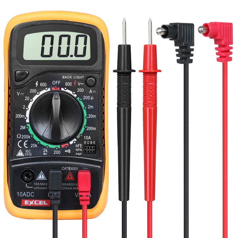

sinon avec un appareil de mesure , multimètre d’électricien lambda , on prend la mesure en positionnant les fiches noires et rouges à chaque extrémité de l'antiparasite . On en trouve à 20 balles en grande surface de bricolage et çà peut servir pour plein d'autres choses en élec. On positionne le curseur sur 20K .

merci. J'en ai un, mais ne savais pas m'en servir pour ça. Je suppose que tu règles sur 2K? Ou 20K?

michelvincent a écrit : ↑11 oct. 2019, 11:08 merci. J'en ai un, mais ne savais pas m'en servir pour ça. Je suppose que tu règles sur 2K? Ou 20K?
oui 20k. :wink:
si tu regle sur 2K ; tu ne lis que les valeurs entre 0 et 2K
si tu veux mesurer 5K , il te faut une echelle entre 0 et 20 K
comme pour tester ta batterie , ; il te faut regler sur une valeur superieur a 12 V

Bon, résultat du test: un des antiparasites avait 5 000 hommes, l'autre 10 000! Je suppose que c'est pour ça que ça merdait sur un cylindre? Enfin, maintenant, avec les deux Champion à
10 000, ça a l'air bon. Vive la résistance!
