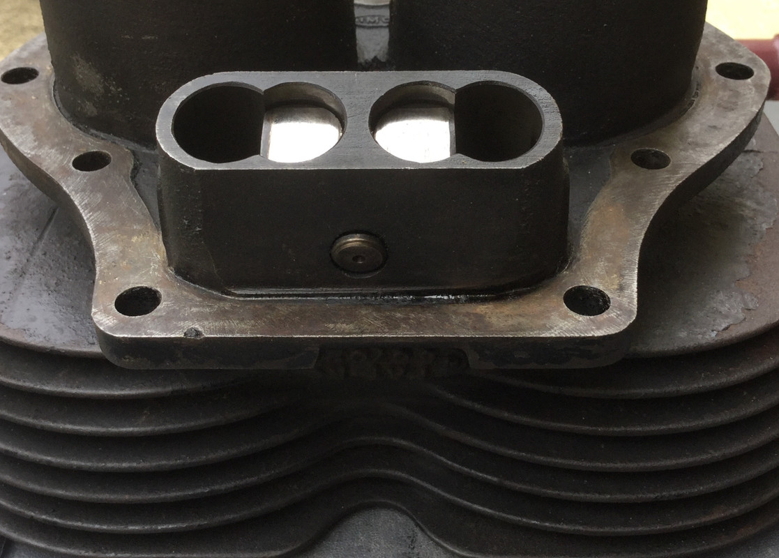

Aujourd’hui un voisin est venu me voir un paquet sous le bras.

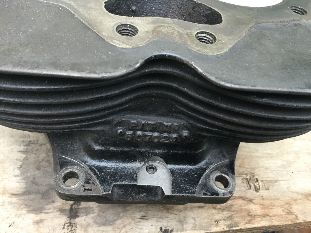

Il n’arrive pas à sortir ses poussoirs. Si les extérieurs sont partis sans encombre,
Le centre lui résiste avec cet axe de retenue.
Cette petite vis fait de la résistance.
Vous avez une idée ?

Ça c’est une idée mais la forme arrondie du cylindre ne s’y prète guère.
Ce qui me retient aussi c’est le # matage# abondant du cylindre pour empêcher la vis de se desserrer.
La vis, c’est du 1/4 (6,35 mm) il me semble.
J’ai touché, l’axe retenu à un peu de mobilité latérale. la situation ne semble pas bloquée.

Tu enlèves le "matage" avec une petite fraise au drémel,et comme tu dis que la vis bouge,cela devrais venir sans souci :wink:
Lampel
Messages : 120
Re: A7 le centre résiste.
Message non lu par Lampel »
Ce n’est pas la vis qui bouge, hélas ! Mais l’axe au dessous.

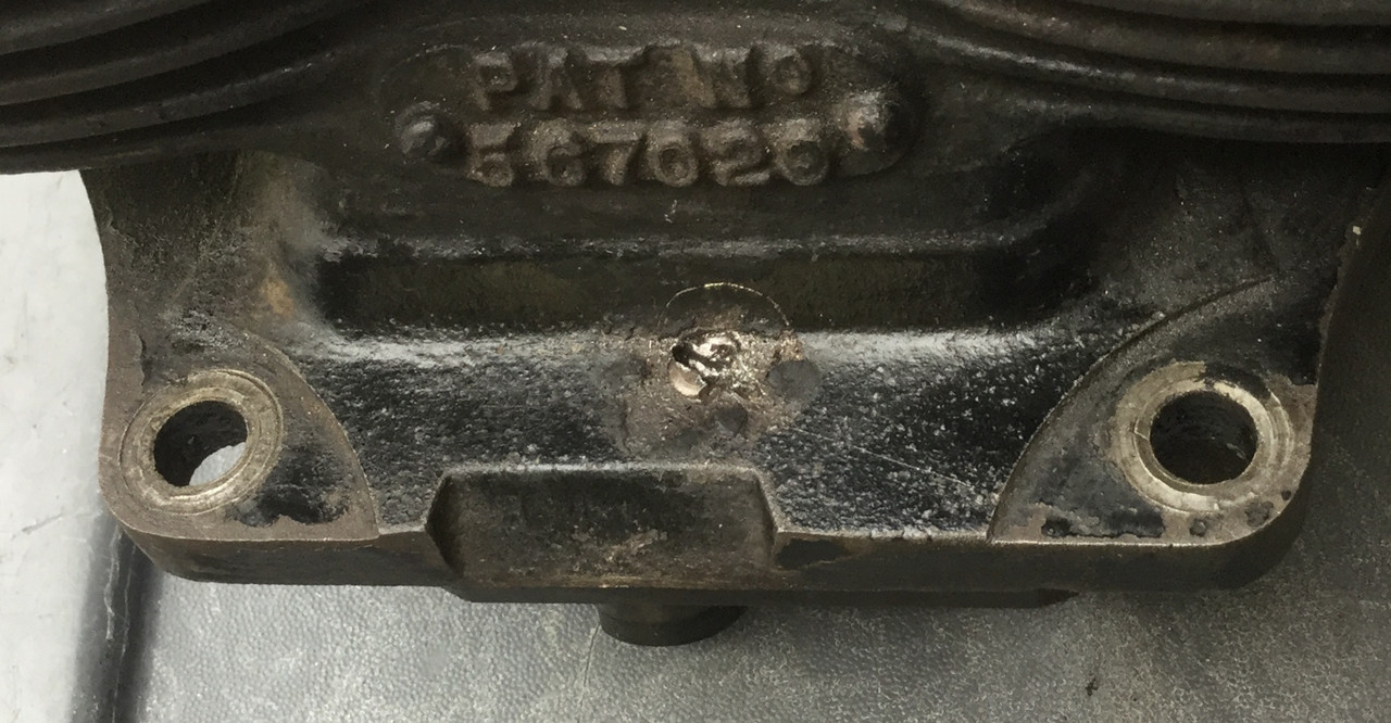

Bon, ça y est, elle est sortie. J’ai fraisé la surface et j’ai percé à 4,5 puis à 5.
De ce fait, L’axe avait pris du jeu, je l’ai chassé et une bille est tombée.
Un coup de forêt de 5 jusqu’au trou et un coup de taraud M6 comblé avec une btr sans tête de 6 mm. Je penses qu’il n’est pas utile de la serrer très fort.
Savez vous me dire l’importance de cette bille entre l’axe et la vis ? Merci.
Cette semelle me semble bien fragile !
