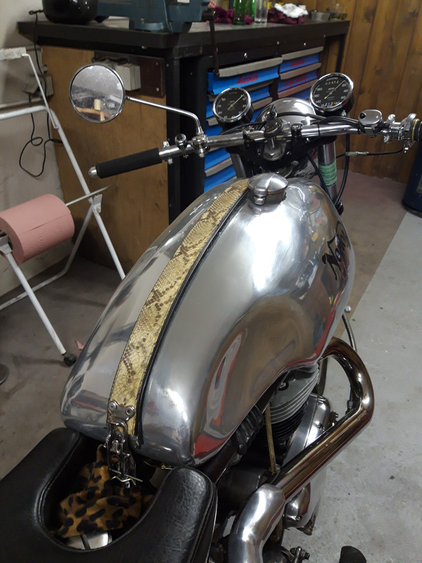

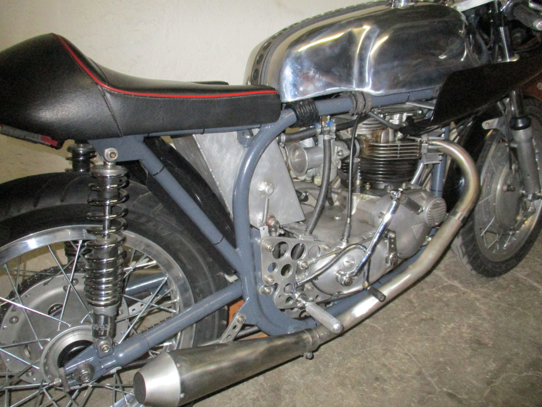

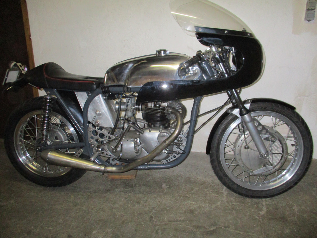

Elle à déjà tournée avec l'ancien réservoir , découverte du Pazon avec vos conseils éclairés , et hier le réservoir est arrivé sans " bosses " ...!
Quelques petites modifs sur la platine qui supporte l'allumage , un coup de sauteuse pour laisser une place au nouveau robinet , et pose de 8 blocs caoutchouc sur le cadre pour que çà repose bien partout , un bonne bande caoutchouc de 10mm d'épais , raccourcir la sangle en inox et tout à l'air de bien tenir ! à vérifier lors des freinages dans les descentes de cols .
Quelques photos :
Avant :
Après
Le cadre n'est pas bleu ; c'est un gris anthracite structuré .
Je suis assez impatient de rouler avec , mais ce sera Avril guère avant !
L'ensemble me plait , il restera à faire un réservoir d'huile avec des courbes comme ceux des Manx . Je vais me rapprocher de Richars Phelps chez TAB Classic qui fait du beau travail à des prix raisonnables .
