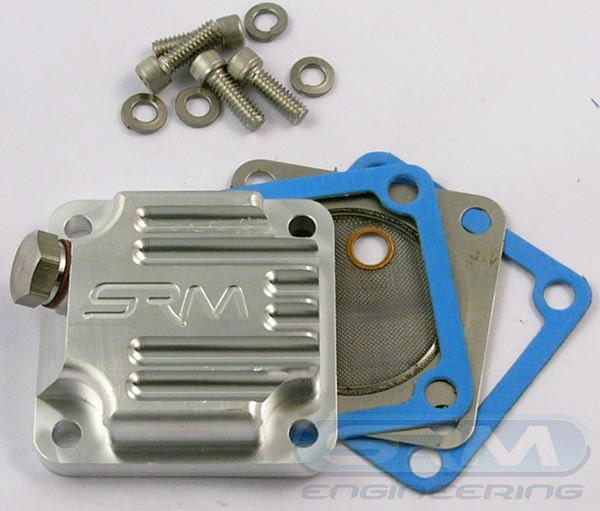

je dois changer la crépine '' sump plate '', celle de CCM - PES à l'air bien mais nécessiterais une modif de longueur du tube de clapet .
pourrais tu me dire quel modèle tu as choisi et si les modifs peuvent se faire moteur dans le cadre ?

J'ai expliqué un peu plus haut le problème que j'avais eu avec cette crépine de provenance inconnue trouvée sur E,Bay.
Pas vraiment prévue pour et surtout la position du bouchon de vidange le rend très vulnérable.
Je ne connaissais pas celle proposée par CCM ( donc PES) mais après avoir installé celle que j'ai pu me procurer j'ai découvert celle proposée par SRM.
Elle me parait nettement mieux conçue, théoriquement spécifique aux monos BSA et le bouchon de vidange est beaucoup mieux placé. Eux aussi font allusion à un éventuel problème avec le tube d'aspiration de l'huile mais comme je n'y ai pas été confronté il m'est difficile d'en parler.
Quoi qu'il en soit j'ai bien la malheureuse impression que quelque soit le fournisseur et aussi réputé soit il, Il y aura toujours le risque qu'une pièce aussi simple soit elle ne soit pas exactement conforme à ce qu'elle devrait être.

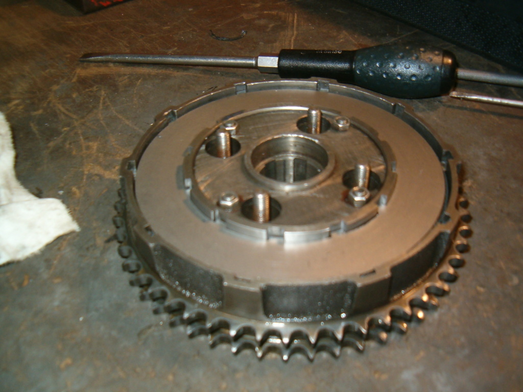

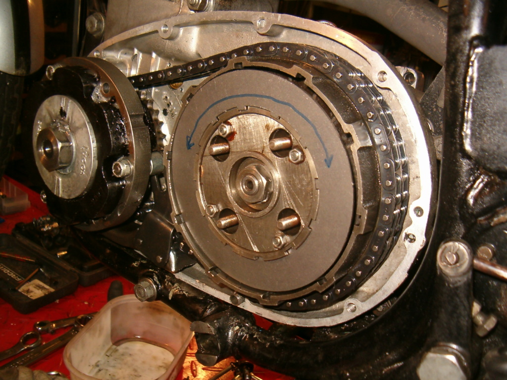

Autre exemple, les disques lisses de l'embrayage, de chez Draganfly cette fois ci. Quoi de plus bête qu'un disque lisse et bien ils ont trouvé moyen de me fournir un jeu de disques qui ne monte pas bien sur la noix, on arrive à les monter en forçant mais les cotes internes sont trop serrées et ils ne coulissent pas comme il le devraient.
Il a fallu vaguement reprendre l'extérieur de la noix, quelque peu marquée il est vrai mais les disques d'origine y coulissaient parfaitement.
Et comme c'était encore loin d'être parfait il a fallu malgré tout tenter d'ajuster chaque disque à la lime demie ronde jusqu'à ce qu'ils soient tous parfaitement libres.
A la suite de ça l'embrayage fonctionne presque parfaitement si ce n'est qu'à froid il a quand même quelques réactions désagréables mais qui disparaissent à chaud. Il est possible que cela soit du à la Penrite 25/70 celle que j'utilise dans la commando mais qui ne convient pas forcément pour ce moteur.

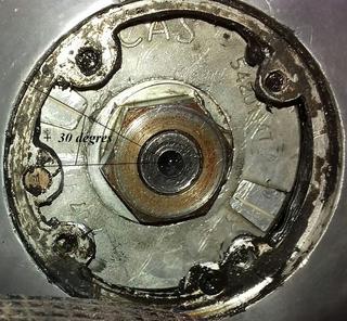

Ma B50SS a des problèmes de retour d'huile mais je viens, avant de démonter de tomber sur
un bizarre calage d'avance sur le Wassel : la marque ajoutée par mon ancien proprio est a peu pres
30 degrés plus loin que l'initiale
Elle a démarré facilement avec ça en tenant le ralenti ... ( j'ai stoppé car pas de retour d'huile )
j'hésite à revenir à 34 degrés quand j'aurais résolu mes problèmes de pompe ...
Qu'en penses tu ?
Qu'en penses tu ?

si ta moto était décalé de 30 degrés
elle n aurai pas démarrée

Yvan a raison : démarrer avec + de 30 ° d'avance sur un 500 mono c'est chaud ....Regarde le positionnement de la clavette du rotor : elle doit être alignée avec le repère ...

sorry ! j'ai raté la photo...
La marque en deux rayures est à peu prés sur le pointeur du B50 :
l'allumeur est calé sur la marque A du rotor Wassel :
Elle a démarré assez facilement , je dois faire une erreur quelque part..
