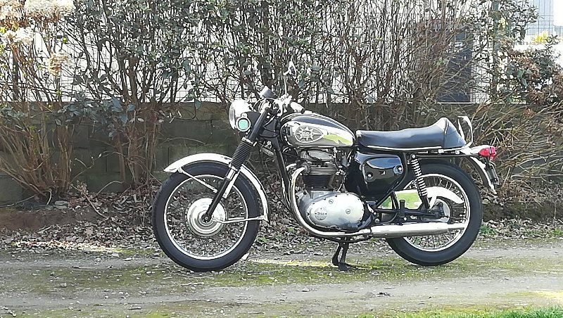

Chouchen29 a écrit : ↑13 mars 2020, 18:17 Une BSA A65, pas (trop) chère, mécanique intelligemment conçue, facile à entretenir et partie cycle saine et facile![]()
je sais pas... je demande, (enfin j'ai ma p'tite idée) est-ce qu'on trouve aussi facilement les pièces moteur boite, que celles du T 140 ?
