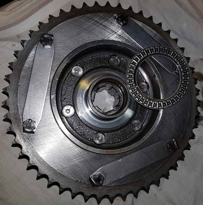

Et 45 Nm c'est largement suffisant, je le monte au frein filet normal (bleu) et jamais eu de desserrage.
Attention au sens de la rondelle d'appui de l'écrou, le chanfrein côté cannelures, sinon risque qu'en fait l'ensemble couronne transmission/amortisseur de transmission ne soit pas réellement serré sur l'embrayage, si la rondelle est à l'envers elle bute sur les cannelures !

Bonsoir et Merci à tous pour vos retours,
Effectivement je pense que le problème vient de cette fameuse rondelle, je ne l'avais pas déposée, elle était bloquée au fond de la transmision primaire, collée au frein filet, je l'ai virée et j'ai bien nettoyé le logement et elle n'était pas dans le bon sens..
La portée de contact du palier est un peu marquée :(

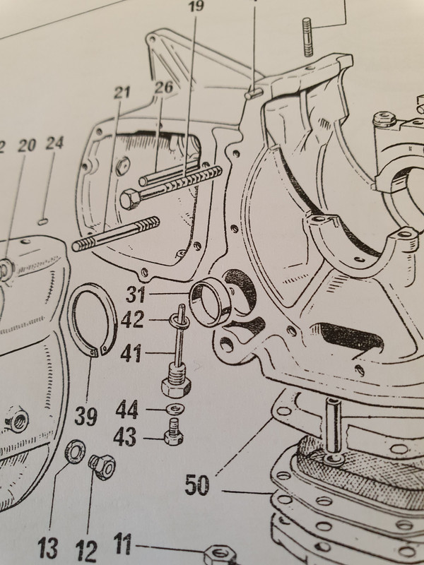

PS: illustré page10 "Crankcases" de mon "Replacement parts catalogue-1974"
, items 41, 42, 43 et 44

Antention, 41, 42, 43, 44, je pense que c'est la vidange de la boite (drain et level plugs).
L'anti-drain valve est à l'avant de la plaque de vidange, coté gauche.

piermo a écrit : 21 mars 2020, 14:22 Antention, 41, 42, 43, 44, je pense que c'est la vidange de la boite (drain et level plus)...
Je confirme ce que j'avais écrit mais mon catalogue est celui édité pour les modèles T150 1974.
Plus précisément, car je ne sache pas que les Ref. des articles aient changé depuis 1969 (je retrouve en 75 les mêmes bidules que sur mon moteur Rocket3 A75R de 69); les appellations sont:
41: 60-2370 Non return valve ball (7/16 in. dam) [Bille du clapet anti-retour,diamètre ~11mm)
42: 70-6567 Spring
43: 71-2792 Joint washer(copper)
44: 70-6584 Plug

Pourtant dans le replacement parts catalogue MAIS modèle 1973, page 10 crankcases, il y a ce schéma avec en 41,42,43,44 des pièces qui ne correspondent pas à un clapet...
ça porte juste à confusion.

piermo a écrit : 21 mars 2020, 22:04 ...dans le replacement parts catalogue MAIS modèle 1973, page 10 crankcases, il y a ce schéma avec en 41,42,43,44 des pièces qui ne correspondent pas à un clapet...
La page 10 du catalogue "1974" figure exactement la même illustration mais avec une nomenclature différente.
Ce que tu vois est bien le bouchon de vidange de la boite avec ce dispositif de trop plein de remplissage
d'une ingéniosité inouïe, bien dans la veine des exclusivités Triumph que toute l'Industrie nous envie.
Le clapet à bille anti-retour est ailleurs, constitué des items dont j'ai donné les Ref. précédemment, les mêmes je présume qu'en 1973.
Il est figuré plus bas, sous la vue du coté gauche (DS) des carters.
