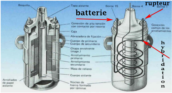

Pour ce que je connais des bobines c'est au contraire, les espirales se communiquent avec une perte de force électromotrice par rapport les espirales qui restent a partir le point de contact métallique qui réduit le numéro des espires.
Caractéristiques:
Primaire: entre 200 et 300 espirales de fil gros isole entre lui même et le secondaire qui se branche a le courant de 12V
Secondaire: entre 20.000 et 30.000 espirales de fil fin isole entre lui même et le noyau.
Les deux espirales partagent la conexión. A partir du bout final du primaire se branche internement ou se continue avec le bout initial de la spirale secondaire (polarisée d’accord au borne actif de la batterie), et le troisième bout marche direct au borne de sortie de la bobine (nous l'appelons le borne actif de sortie du circuit), qui se branche au rupteur ou à l’allumage électronique qui a la fonction de fermer le circuit a masse de la maniere plus precise, métallique et sans pertes pendant un petit intervalle de temps (angle Dwell).
Un problème dans le parfait et précis contact du rupteur du circuit a masse (ou un contact avec autre circuit), une mauvaise capacité du condensateur (farades), peut causer une séquence de micro ruptures ou micro contacts, ce qui se traduit en une sorte de redondances de fréquence avec allées et de retours des électrons d'une cote a l'autre des spirales du primaire (comparables a la vibration d'un ressort), qui vont provoquer pendent un tres tres court intervalle du temps, jusqu'à ce que se dissipent entre la résistance du cuivre, une sorte de suralimentation appelée fantôme qui peut s'induire sur le secondaire a la maniere d'une surtension pour chaque coup de ressort..., et pareil qu'arrive avec un micro branché a une fase de puissance d'un amplificateur dont voix sort par les haut parleurs et commence a sonner un gros bruit d'effet Larsen ou feetback (en espagnol retroalimentacion ), qui peut saturer tous les composants électroniques jusqu'à ce point de les faire brûler.
