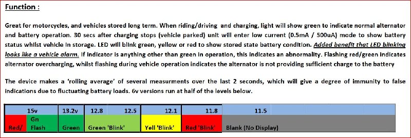

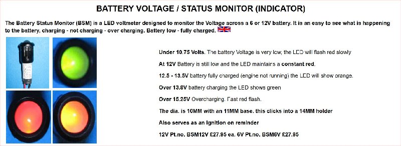

Pour la diode ( ce qu'il appelle battery status voltage monitor) acheté ici http://www.norbsa02.freeuk.com/goffyelectrex.htm
monté la semaine dernière.
- il n'y a pas de boitier
- la diode fait moins de 2 cm de long , le même encombrement qu'un voyant classique diamétre du support 14 (un peu plus que les voyants )
- il y a un fil rouge , un fil noir , pas de masse donc il suffit de mettre le rouge au + et le noir au - ( fil rouge sur bouton rouge ...) selon le branchement de ta machine
les fils sont fin ( 0.5mm²?) donc il faut des petites cosses
J'ai juste essayé en statique : le voyant s'allume quand je met le contact il est rouge , quand je démarre le moteur il devient vert...
A voir en roulant , la luminosité est plus faible qu'une ampoule classique , pour la nuit c'est sans doute mieux , il parle d'un réglage automatique de puissance selon la luminosité ambiante, je ferais un retour quand on pourra rouler.

Je crois que je vais prendre le 2ème (Norbsa) parce que la diode donne plus d'indication depuis batterie déchargée jusqu'à surcharge en passant par des changements de couleur à 12v , 12,5v, 13,5v, 13,8 et 15,3v.
Et à aucun moment elle ne s'éteint sauf quand je coupe le contact : ça me fait un témoin de contact.
Si en plus la luminosité s'adapte à l'ambiance extérieure alors c'est le paradis!

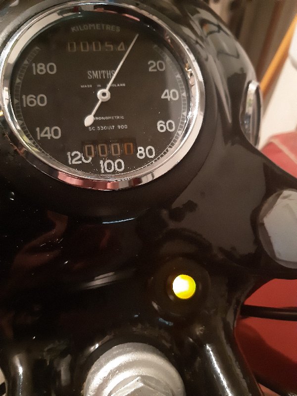

Et voilà.... LED voltmètre montée.
Pour l'instant je ne peux pas juger si ça fonctionne en roulant :evil:
Mais côté éblouissement, je trouve pas que ce soit trop fort. Tout éteint dans le garage, ça me parait très supportable.
J'ai réussi à installer ça à la place de l'antivol de direction. Je n'ai donc percer aucun trou (j'y tenais).
Et le vieil ampèremètre est toujours à sa place , débranché , en déco.
