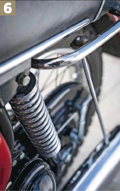

Ce haubanage est d'origine, strictement d'origine. Les Raygun étaient montés ainsi, ceinture + bretelles, chez BSA comme chez Triumph (T150). Ceux de ma T150 1975 ne sont pas haubanés et ne s'en portent pas plus mal. Depuis 1980 en fait, car ils ne sont pas d'origine (j'avais des "Cigars") et ces adaptables de l'époque étaient démunis de la cadène destinée à recevoir le hauban.
À l'époque, à Londres, une T160 sur deux (voir plus) était fièrement équipée de Rayguns.
Amicalement

Peut être pas. Sur les T150 certes, les haubans étaient capelés sur le "grab rail"(arceau de levage). Mais au vu des photos (celle de la R3 refourbie par Yves entre-autres) ceux des R3 l'étaient sur la boucle arrière du cadre.
Et la superbe réhabilitation de Loscar dont tu viens de publier la video YouTube le confirme à l'évidence.
Amicalement

Oui une des toutes premières qui a le même flasque de frein que les Bonnies 68. C'était celle de Cœur de Rocker, Patrick, paix à son âme
Et les tiges de soutien des Raygun sont fixées à l'origine via un trou dans le grabrail, comme sur ma photo, et c'est mieux foutu que sur les T150 de la même époque car on peut régler leur tension.

Après une recherche sur Nennette, c'est pas ça les haubans sont bien capelés sur le grab rail (qui est absent), c'est le grab rail qui est fixé sur les supports soudés de la boucle arrière, d'ou l'angle pas joli du hauban...Vran kozh a écrit : ↑28 avr. 2020, 14:35Peut être pas. Sur les T150 certes, les haubans étaient capelés sur le "grab rail"(arceau de levage). Mais au vu des photos (celle de la R3 refourbie par Yves entre-autres) ceux des R3 l'étaient sur la boucle arrière du cadre.
Amicalement
didier
