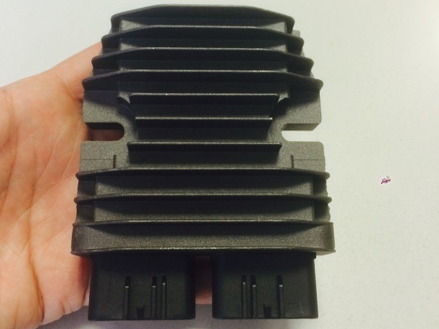

Le modèle de Bike Eco :

Un vrai a de petits cylindres de fonderie avec les ailettes, une copie souvent n'en a pas, un vrai à le marquage FH012 par exemple et le sigle de Shindengen, un vrai à le dessous en tôle d'alu, une copie en plastique noir, un vrai a des connecteurs gris foncé et gris clair.
Un vrai :
Un exemple de copie :
Un autre exemple de neuf pas trop cher qui est en fait un régulateur "universel" copie d'un vrai Shindengen :
https://alexnld.com/product/regulator-r ... t-fh020aa/
on ne voit pas la référence, le dessous est en plastique noir, il n'y a pas les petits cylindres de fonderie avec les ailettes.

Celui que j'ai recu de http://www.roadstercycle.com/
Ce que le vendeur me dit et j'ai vérifié pour les petits cylindres qui sont présents ;)
Complete Mosfet Kit FH020AA DIY crimp or solder kit!
I have real Shindengen R/Rs.
