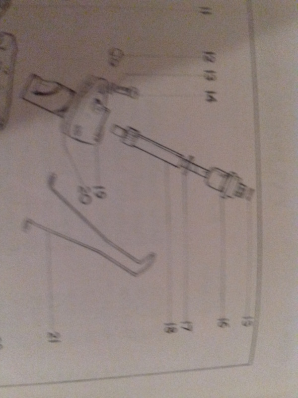

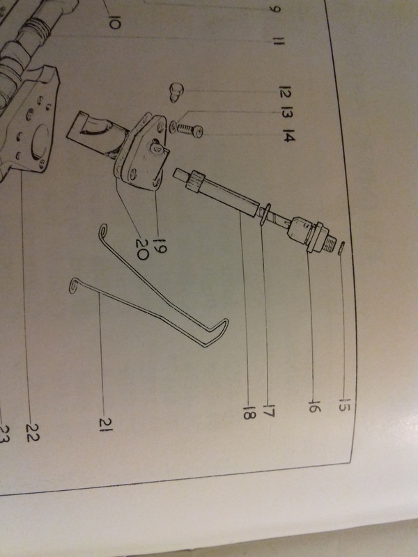

Ca ressemble fortement a une prise de compte tour de T150 ou R3(A75) mais pas de bague en bronge sur le part list
William T160R3
Messages : 254
Localisation : chelles
Re: bague de renvoi d'angle de compte tour
Photos pris sur le part list du rocket 3
