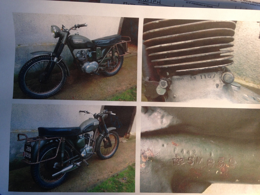

Voici les photos envoyées:
Messages : 2819
Re: Identification Triumph cub T20 armée pour la FFVE
Pour moi, le numéro est 839, le 3 a été refrappé 2 fois presque au même endroit, peut-être pas assez visible la première fois.
Ça correspond bien à 1966 pour un modèle militaire. Si c'était 8339, ce serait 1954 donc un modèle avec delco et je ne pense pas que l'armée en avait à cette époque.

Merci Philippe !
Je vais tâcher d'expliquer cela à la FFVE, en espérant que cette fois mon dossier sera accepté !

Bonjour, d'après l'immatriculation militaire, elle a été enregistrée à l'armée en 1969. La plaque indique 2690218, le 1er chiffre 2 c'est l'arme (para, artillerie, train etc . . .), 69 année et le reste je ne me rappelle plus.
